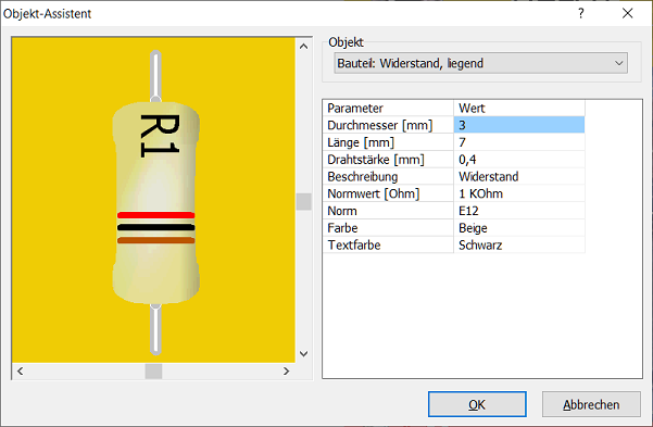

Ich plane die Veröffentlichung von Bauanleitungen, die auch für Anfänger geeignet sein sollen. Da wäre es sehr hilfreich, wenn die Widerstände mit dem entsprechenden Farbcode dargestellt würden. Für Euch doch eine Kleinigkeit zu programmieren, oder?

Menü: BAUTEIL->ASSITENT

1.) Voreingestellt ist die Normreihe E12. Mit einem Doppelklick können Sie E6, E12, E24 (drei Ringe), sowie E48 und E96 (vier Ringe) wählen. (Toleranzringe werden nicht berücksichtigt.) Die Werteingabe "rundet" dann den beliebigen Eingabewert auf den bestmöglichen Normwert der Normreihe ab.
2.) Bitmaps sind als Füllung von geschlossenen Konturen (also Rechteck, Kreis/Ellipse, geschlossenes Polygon) verwendbar. (Also auch für selbstdefinierte Bauteile. Die vordefinierte Bibliothek macht davon exemplarisch regen Gebrauch.)

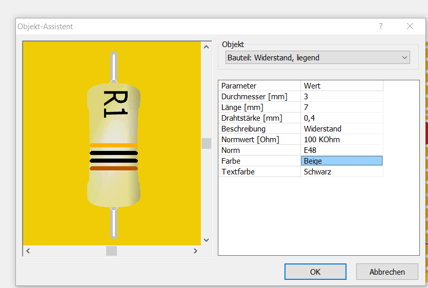

Aber: Wenn ich einen 100 Kohm Widerstand eingebe , und mir das Bild dann anschaue - also 90 grad nach links
drehe damit R1 auch richtig steht - dann ist dir Farbfolge Orange, schwarz, schwarz , braun - was nicht ganz stimmt .

Die Lesart ist: Der Ring mit dem kürzesten Abstand zum Körperrand (Drahtanschluss) ist der erste Ring. Fast wie im richtigen Leben. Nicht immer ganz offensichtlich und doch eindeutig. Ich würde sagen es ist OK so wie es ist.
