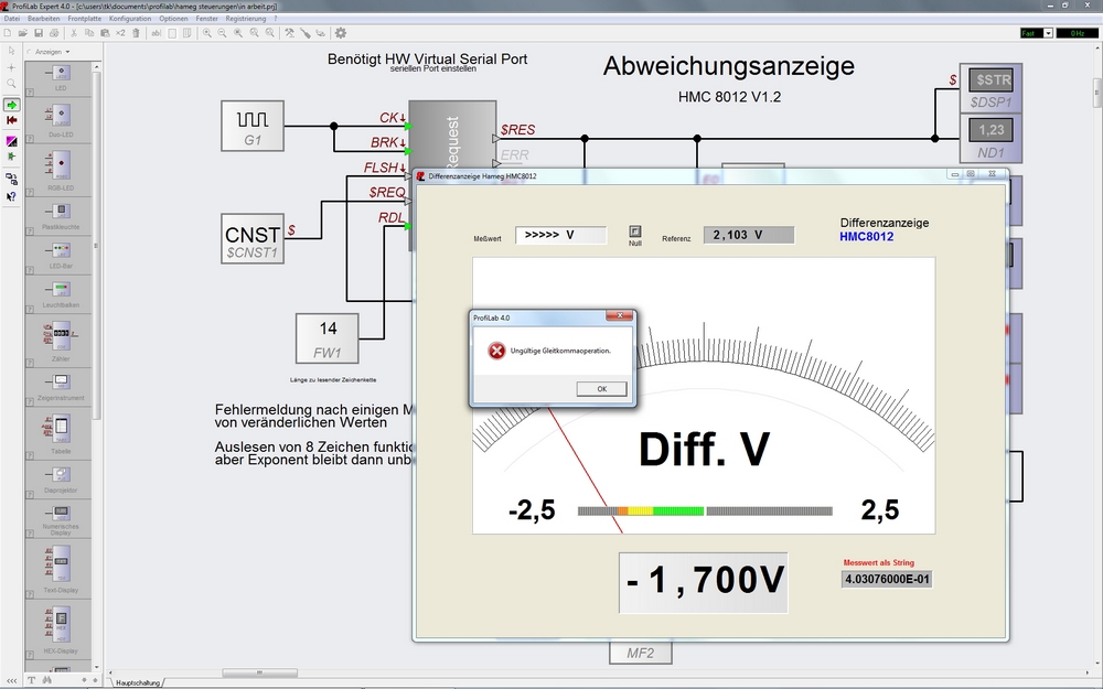

Ich habe ein Problem damit dauerhafte Messungen hinzubekommen, die sowohl korrekt sind, als auch stabil laufen. Mit meinem Hameg HMC8012 Bench-Multimeter stellt sich das wie folgt dar:
Die Abfrage des Spannungsmesswerts über ein SCPI-Terminalprogramm gibt bspw. den String "3,10916496E-01" für 0,31….. V bzw. 310,91… mV zurück.
Wenn ich diesen Messwert über das Profilab COM-Modul mit 14 Zeichen abfrage, ich erhalte zunächst korrekte Werte, aber nach einigen Änderungen des Messwerts erscheint die Fehlermeldung „Ungültige Gleitkommaoperation“ und das Programm bricht ab. Anscheinend kommt im Puffer etwas durcheinander.
Wenn ich statt der 14 nur 8 Zeichen auslese, tritt der Fehler zwar nicht auf und das würde eigentlich auch ganz gut funktionieren, aber dann werden aufgrund der Exponentialschreibweise Messwerte unter 1,0 V erwartungsgemäß falsch interpretiert, da der Exponent ja nicht erfasst wird, so dass anstelle von bspw. 310.916 (mV) bzw. 0,310916 (V) natürlich 3,10916 (V) angezeigt wird. Daher bietet sich die Lösung nicht an, wenn Werte in diesem Bereich zu erwarten sind.
Zur Illustration habe ich hier mal eine Beispielapplikation angehängt, die dazu erstellt wurde Abweichungen von einem Referenzwert anzuzeigen, der automatisch auf Basis des aktuellen Messwerts beim Start erfasst wird und mit Druck auf die Taste 'Null' zur Laufzeit beliebig neu festgelegt werden kann.

Die Parallelausgabe des Messwerts auf ein normales Stringausgabe-Element zeigt keine Besonderheiten beim Auftreten der Fehlermeldung (s. Screenshot -> Feld 'Messwert als String'). Ist wahrscheinlich so, da die Programmausführung stoppt, bevor das Element aktualisiert wird. Das obere Fließkomma-Anzeigeelement zeigt beim Auftreten des Fehlers ">>>>>>>>>".
$Senden und $Empfangen habe ich nicht zum Laufen bekommen (Beispiel anbei). Das String-Ausgabefeld bleibt leer und die Sting-Ausgabe auf 'busy'.

Alles deutet auf einen "Datenfehler" im eingehenden String hin. (Vielleicht länger als in Anzeige sichtbar, unvollständig oder mit Steuerzeichen "verseucht"?)
Vielleicht die redundanten Anzeigen einmal probeweise entfernen und Wert nur numerisch und/oder als String anzeigen.
Ein Überlauf ">>>" deutet auf einen ungültigen (sehr grossen) Eingangswert hin. Möglicherweise "spuckt" das Gerät unregelmäßig Zeichen aus,
die gar nicht per Request angefordert wurden?
Warum wird ständig "geflushed"? Evtl. falscher Zeitpunkt? Kommen da noch Daten hinterher? Welche? Besser direkt vor dem Request flushen!?
Vielleicht und falls möglich die Flusskontrolle beim HMC8012 auf "keine" einstellen?
...kann eigentlich nur am Trennzeichen (Sync) des Empfängers liegen. (Oder falsche COM-Parameter?)$Senden und $Empfangen habe ich nicht zum Laufen bekommen (Beispiel anbei). Das String-Ausgabefeld bleibt leer und die String-Ausgabe auf 'busy'.
