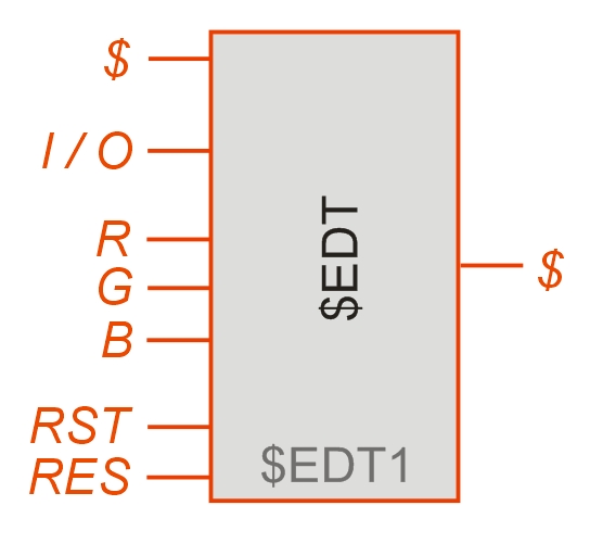

Beitrag von hrathke » Mittwoch 2. Oktober 2013, 13:09
ich habe einfach mal meine Wunsch String Eingabe zusammengebastelt :D
Vielleicht erbarmt sich abacom ja doch unser :roll:
HR

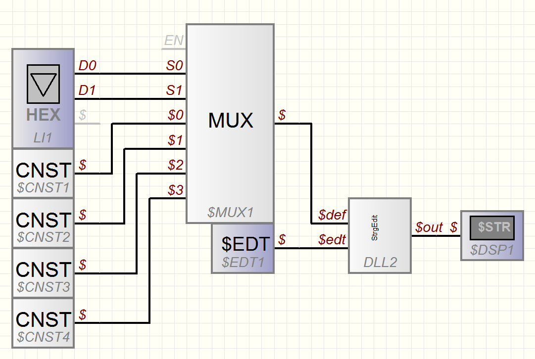

Re: Ladbare String-Eingabe
Beitrag von IKT » Dienstag 11. März 2014, 20:38
Hallo HCS, und hradtke,
hätte da eine kleine DLL, die in etwa das tut was verlangt wird, jedoch mit einer Einschränkung: keine Grafikbasteleien (Win-Interface, ist mir zu aufwändig!).
Sieht wie folgt aus:
2x String Eingang ($def, $edt)
1x String Ausgang ($out)
und funktioniert automatisch, wenn $edt (PL Edit-Baustein = ""), dann wird $def auf den Ausgang 'gelegt', ansonsten $edt.
