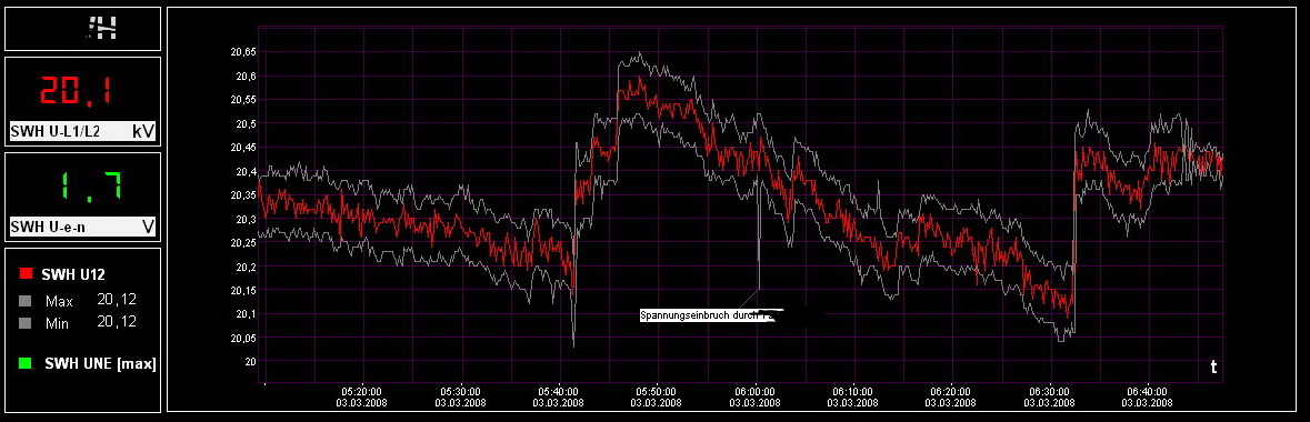

Das Projekt besteht aus mehreren Seiten jeweils gefüllt mit yt-Schreiber, die im 20kV-Netz Spannung mitschreiben. Anbei ein Entwurf aus den Anfangszeiten, wo ich versuchte mit 3 Kanälen die Maximum, die Minimum (weiß) und die aktuelle Spannung (rot) zu schreiben.
Der Vorschub des Schreibers beträgt 30 Sekunden. Würde ich also nur den roten Kanal sichtbar machen, entgehen mir alle Spannungseinbrüche, die auch viel tiefer sein könnten als in diesem Beispiel, ebenso Spannungsspitzen gehen verloren. Der Schreiber nimmt einfach alle x Sekunden einen Wert vom Eingang und stellt diesen grafisch dar.
Candlestick Chart
Hätte man die Möglich den Messwert als Candlestick Chart, also wie bei Börsenwerten darzustellen, hätte man auch eine Information was der Messwert innerhalb der 30 Sekunden gemacht hat (höherer/tiefer).

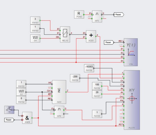

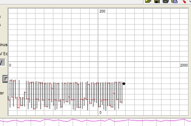

Beitrag von funkybaer » Sonntag 14. November 2021, 13:31
Der Dateianhang Plotter.jpg existiert nicht mehr.
Hallo Kaktus
Hier mal mein erster Anlauf mit dem Stiftplotter
Wird hier die Ladeleistung meiner Solar Batterie "geschrieben"
Ist natürlich noch einiges möglich
Gruß Gerhard
