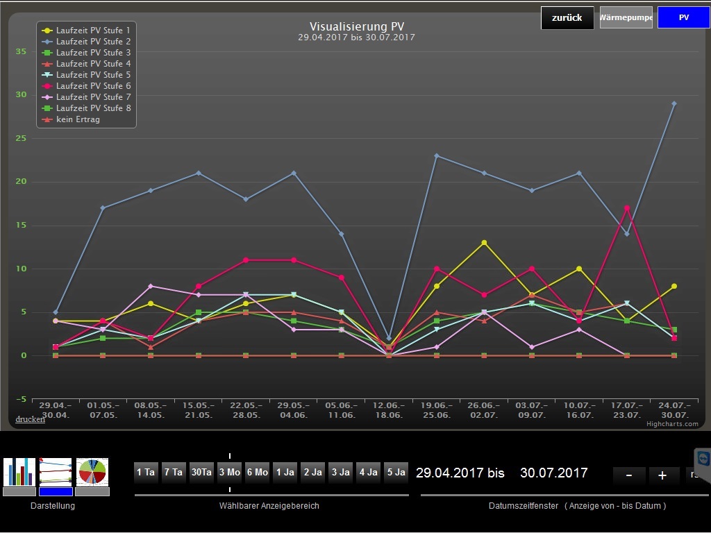

Re: 16 Kanal Schreiber oder mehr
Hallo Ssalbach,
ich habe mir mit einem Browserfenster geholfen, das super in das PL einzubinden ist. Es muss nur im Hintergrund ein Apache Server laufen.
Hier kann sehr viel dargestellt werden.
Du must deine Daten nur in eine Textdatei schreiben. Von dort liest dann die Grafikanwendung die Werte aus.
Anzahl, Dauer, Bezeichnung können einfach eingestellt werden.
Und das beste: die Daten gehen nie verloren. Startet das PL neu, liest es die Daten wieder ein und stellt sie wieder dar.
Hier ein Screenshot:
- grafik.jpg (162.71 KiB) 14549 mal betrachtet
sicher eine gute Sache, aber mir ist schon wichtig, das es immer unter allen Umständen ohne Extras läuft.
Also scheidet ein extra Apache aus
