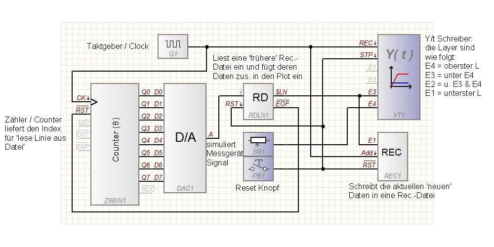

Zum 'Layering' im Plot ist in der Dokumentation nichts zu finden. Meine Erfahrungen mit dem 'Layering' sind wie im unteren Bild erklärt.
Die Zeichnung/das Schema ist nur ein '5 Min. Hack' der Dir die Idee 'rüberbringen' soll. Die Kommentare haben ein Vielfaches der Zeit in Anspruch genommen.
Nur eine mögliche Variante ...

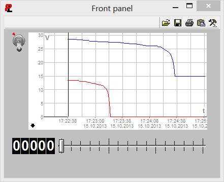

Da Bilder bekanntlich mehr sagen als 1000 Worte, das Resultat der oben skizzierten Schaltung (wie es aussehen könnte, kann natürlich beliebig angepasst werden ...).
im Bildchen unten sehen wir:
- blaue Kurve (Referenz-Kurve), um 15V angehoben, Daten von Datei
- rote Kurve (aktuelle Messung), simuliert mittels Schiebe-Regler
diese 'Messung' würde heissen:
Der AKKU ist hinüber, alt, defekt etc.
so ähnlich sieht der Plot aus ...

Habe dein Bild mal nach gebaut..
(komischerweise heißen die Bauteile bei mir anders (MWR statt REC)
Nach deinem Plan müsste ich also den Analogwert(aktuelle Messung)zusätzlich noch in eine Datei schreiben.
Die Referenz Kurve müsste ich auch in eine extra Datei schreiben..
(Derzeit ja mit dem y/t Schreiber gespeichert)
Zum vergleichen dann beide Dateien im Y/T Schreiber Auftragen lassen.
Mein File hätte dann 20000 Datensätze
Zum Auftragen mit 1kHz Takt, braucht das dann 20 Sekunden..
l.G. Roberto
Nach deinem Plan müsste ich also den Analogwert (aktuelle Messung) zusätzlich noch in eine Datei schreiben.
... komischerw ... = dies ist logisch, da ich PLE in englisch verwende, dies ist auch der Grund dafür, dass mir manchmal die korrekte deutsche Bezeichnung 'fehlt', will heissen: ich weiss nicht, wie Abacom das 'Teil' in der deutschen Ver. 'benamst', will heissen benennt.
(Derzeit ...) = vergiss das doch, endgültig (braucht 'keiner', bei dieser Lösung!)
Nein und Ja:
- Nein = aktuelle Messung (theoretisch kannst Du, nach dem Erfassen der ReferenzKurve, den MWR aus der Schaltung nehmen, deaktivieren, abstellen - wie Du willst).
- Ja = betrifft ReferenzKurve (die muss einmalig in *.TXT Datei geschrieben & gespeichert werden). Bei einer folgenden, 'realen' Messung werden die so erfassten Daten auf dem zweiten Kanal (E3 - Y/t-Schreiber) eingespeist: Bauteil 'Datei LeseZeile' o.ä. . Sie (die Daten aus Datei) müssen zuerst mit 'VAL' von String nach Float (Fliesskommazahl) konvertiert und 'angehoben/gesenkt' (BIAS - Deutsch??) werden (verhindert übereinanderliegen der Kurven). Du findes das Bauteil unter 'Strings' (Zeichenkette? - Deutsch?).
WICHTIG: bei Datum und Zeit die evtl. gesetzten 'Haken' entfernen/herausnehmen, dass nur der Eingangswert in die Datei geschrieben wird! (Ansonsten gibt's Mehrarbeit vor dem Schreiben auf den Plot.)

Beide Daten nun einlesen . In einem ( ich hab auch schon mal einen 16 Kanal schreiber mit Plotter eingestellt)
und in einem "Schreiber" anzeigen . Vergleich von 16 Kurven ist dann Möglich.
Wäre ein Notlösung, aber es kommt noch mehr Code rein und dann habe ich Angst, dass die Performance bei langsamen Systemen leidet .
Darum wäre es schön, wenn PL das schon integriert hätte :-)
Ansonste: gib ein paar euro für Realview aus und hier kannst Du alles skallieren und hast mehrere Kurven .
Daten von Profilap an Realview übeergeben - Gut ist es.

die Sache mit dem Autozoom kannst du so lösen:
am Anfang der Aufzeichnung legst du 50 Volt an (Festwert - klar) einen Kanal, nach der ersten Datenpunkterfassung schaltest du einfach um auf deine Quelle, die du beobachten willst. Wenn du die Stiftfarbe sw einstellst, dann fällt das nicht mal auf (mit dem einen falschen Datenpunkt am Anfang.
Danke für die Idee :-)
Ja, könnte man machen.
Dann könnte man auch einen oberen Berreich definieren..:-)
