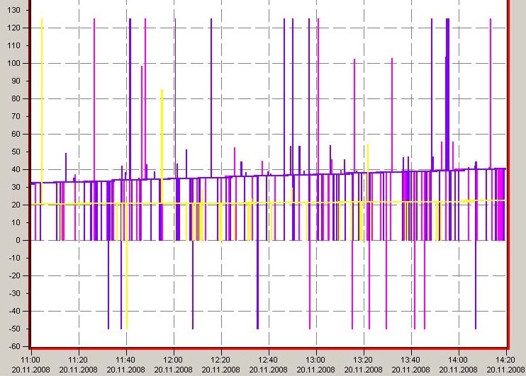

Hier meine Beobachtungen der letzten Tage:
In RealView fast keine Störimpule (7 Stck. in 12h).
Aber Profilab sobald noch zusätzlich ein RS-232 COM-Port Zahl senden oder String senden betrieben wird
prasselt es geradezu von Störimpulsen:
Temperaturwerte sollten durchgehend lila/magenta 37° ansteigend bis 40°, und gelb 20° ansteigend bis 24° haben.
Wenn in PL nur der USB-COM-Port des DLP-IO-Bausteins in Betrieb ist sind es nur noch wenig Peaks.
Seltsam ist auch daß in PL ein an die Ausgänge des DLP-IO´s angeschlossenes Makro MINMAX.mak Werte >+8200 und <-16400 anzeigt obwohl in der Aufzeichnung nur +125 und -50 angezeigt werden.
Habe mal PullUp 360 Ohm versucht, ohne Erfolg.
lt. Datenblatt 1.5k bis 4.7k! http://www.dlpdesign.com/dlp-io8-ds-v14.pdf
Ist hier Ihrerseits Abhilfe möglich oder muß ich mir mit einer DLL behelfen die die Impuls herausfiltert?
Gruß kpaul
