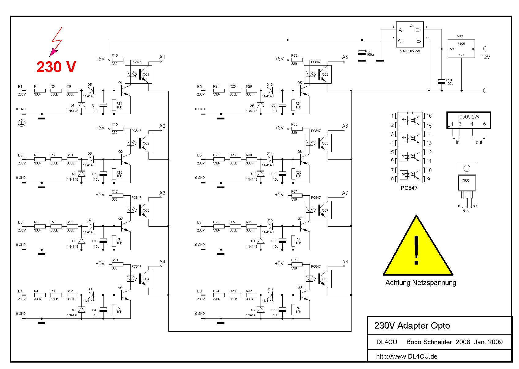

Ich wollte mal wissen ob es irgend eine Hardware gibt, am besten mit USB Anschluß an die ich mindestens 4 besser 8 - 230VAC Spannungen anlegen kann, die mir dann digital an ProfiLab weiter gegeben werden.
Beispiel: Ich habe 4 Stück 230V Motoren die abwechselnd angesteuert werden. Diese Spannungen würde ich dann auf diese Hardware anlegen, die mir daraus ein digital Signal per USB (am liebsten) an Profilab übermittelt. Wenn es nichts in der Richtung bereits gibt, müsste ich halt das ganze mit Signalrelais machen, die dann mit 230V angesteuert werden, und mir dann eine 5V digitale Spannung schalten würden. Aber vielleicht gibt es ja bereits sowas , gefunden habe ich bislang noch nichts :)

Den Beitrag von Compander habe ich vorsichtshalber entfernt, da leider übersehen wurde, das es sich um 230 AC(!) handelt. Bei WECHSELspannung kann man nicht einfach ein Relais nehmen. Da braucht es noch eine Gleichrichterschaltung.
Die Grundidee war aber OK. Ein kleines DC-(Stecker-)Netzteil mit 3-5V= Ausgang und schon hat man die Anpassung auf TTL-Pegel. Und sicher ist es auch noch.
Oder auch so...
http://www.dl4cu.de/rel/230vopto/dia.gif

anbei eine Schaltung von mir die ich schon mehrfach erfolgreich verwendet habe. Der Kondensator ist wichtig, weil man sonst 50 Hz am Ausgang hat. Ohne Kondensator könnte man also die Netzfrequenz überwachen. Der Ausgang des Optokopplers ist ein Openkollektor. In der Regel wird ein 5Volt Signal High/Low gebraucht. Also nimmt man am Ausgang U-230V einen Pullup Widerstand von 1-10k auf +5V und greift bei Ü-230V die Spannung ab.

Dann werd ich sowas mal in 8facher Version bauen, dann aber noch die andere Frage, welches Input Modul soll ich verwenden , was wäre besser für diesen Zweck:

Ich würde die Schaltung vor der LED bzw. dem Optokoppler besser mit einem Kondensator machen wie z.B. hier:
http://www.conrad.de/ce/de/product/1849 ... view1&rb=1
