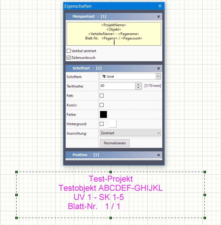

mir ist gerade ein Problem mit der Ausrichtung der Textfelder aufgefallen. Die zentrierte und rechtsbündige Ausrichtung funktioniert nicht. Das Textfeld rastet immer mit der linken oberen Ecke im Raster ein.
Weiterhin ist mir aufgefallen, dass es das kleine Kreuz am Einrastpunkt der Textfelder nicht mehr gibt (so wie in Version 7, oder auch bei den Bauteilen aus der Bibliothek). Das war immer eine gute Positionierungshilfe, wenn man ein zentriertes Textfeld mittig unter einem Symbol platzieren wollte, weil das Kreuz die Mitte des Textfeldes markiert. Wenn möglich, bitte das Kreuz wieder hinzufügen. :D
Außerdem gibt es noch ein Problem mit der zentrierten und rechtsbündigen Ausrichtung, wenn im Mengentext feste Variablen eingefügt werden. Dort scheint für die Positionsberechnung versehentlich der Variablenname statt des Variableninhalts verwendet zu werden. Bei Anwender-Variablen funktioniert dagegen alles einwandfrei.
Viele Grüße
Jens

JenserT hat geschrieben:
Sonntag 26. September 2021, 14:20
Hallo Abacom-Team,
Viele Grüße
Jens
Das kann ich bestätigen
Ja, das stimmt. Das werden wir mit dem nächsten Update nachbesssern.
Beiträge: 4038
Re: sPlan 8.0 - Demoversion
Beitrag von abacom » Montag 27. September 2021, 14:24
Mir ist gerade ein Problem mit der Ausrichtung der Textfelder aufgefallen. Die zentrierte und rechtsbündige Ausrichtung funktioniert nicht. Das Textfeld rastet immer mit der linken oberen Ecke im Raster ein.
Da liegt wohl ein generelles Mißverständnis vor.
Das Verschieben von Elementen hat sich in sPlan 8.0 gegenüber sPlan 7.0 etwas verändert:
In sPlan 7.0 wurde bei jedem Verschieben das Element zunächst am Raster ausgerichtet und dann um jeweils einen Rasterpunkt verschoben.
Das hatte in sPlan 7.0 den Nachteil, dass ein Element das nicht im Raster lag und verschoben wurde, danach nicht wieder auf seinen alten Platz geschoben werden konnte, da es ja vorher bereits am Raster ausgerichtet wurde.
In sPlan 8.0 wurde das Verhalten nun so verändert, dass beim Verschieben von Elementen immer nur um ein Rastermaß verschoben wird. Die Funktion Am Raster ausrichten kann jederzeit bei Bedarf eigenständig ausgelöst werden.
Nun mal zu einem konkreten Beispiel mit dem Text:
Wenn ein Text linksbündig ausgerichtet ist, so liegt die linke/obere Ecke im Raster. Wenn die Textausrichtung nun z.B. auf rechtsbündig geändert wird, so ändert das zunächst nichts an seiner Textposition. Auch wenn so ein Text nun verschoben wird, bleibt immer die Ecke oben/links im Raster, weil ja immer nur UM ein Rastermaß verschoben wird. Erst wenn die Funktion Am Raster ausrichten aufgerufen wird, ändert sich die Textposition so, dass nun die rechte/obere Ecke im Raster liegt. Bei einen erneuten Verschieben bleibt nun die rechte/obere Ecke im Raster, weil ja nach wie vor immer nur UM ein Rastermaß verschoben wird.
Viel Text für eine kleine Änderung, aber ich denke so ist nun ist es klar geworden.

abacom hat geschrieben:
Ja, dass die Elemente jetzt immer um ein Raster verschoben werden, ist mir schon aufgefallen. Das ist auch eine sinnvolle Änderung. Ich hatte nur nicht auf dem Schirm, dass man nach dem Ändern der Textausrichtung die Funktion Am Raster ausrichten aufrufen muss. Damit funktioniert alles so wie es soll. :D
Viele Grüße
Jens
