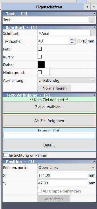

für eventuelle Änderungen von Bauteilbezeichnern und Bauteilwerten nutze ich bisher die Funktionen
in den Eigenschaften.
Jetzt ploppt immer der Bauteil-Editor auf. Die Eingaben von Abacom bleiben zumindest bei den Bezeichnern.
Übersehe ich etwas ?
Ein Doppelklick ist dafür nicht (mehr) notwendig. Die Eigenschaften können jetzt sofort nach dem Anklicken des Bauteiles im Eigenschafts-Panel (am rechten Fensterrand) editiert werden. Der nun nicht mehr notwendige Doppelklick ruft jetzt direkt den Bauteil-Editor auf.

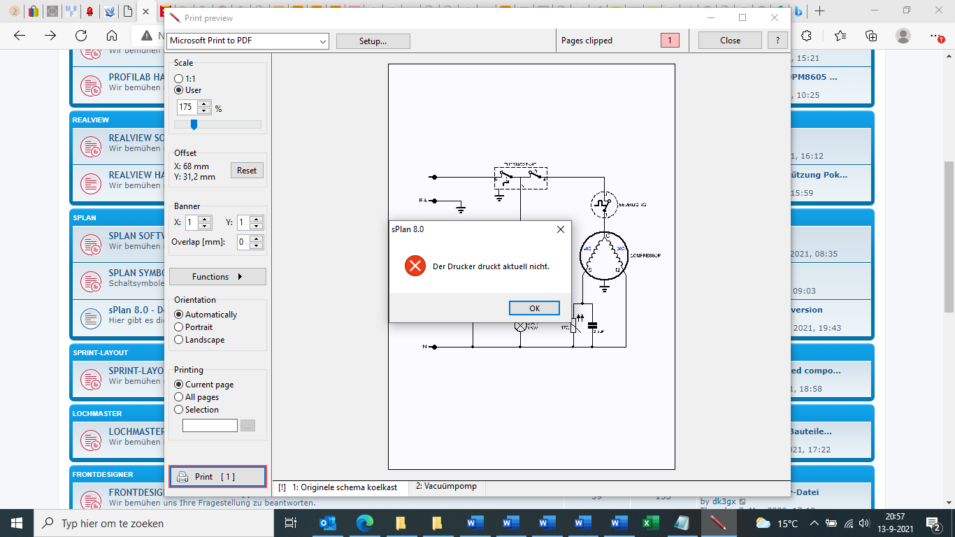

I get an error message when I want to print to a pdf file with Microsoft Print to PDF. Printing to paper is working correctly.
Error sPlan8.png (180.51 KiB) 18828 mal betrachtet
Before the error I get a warning: "1 page is clipped. Do you want to start printing anyway?" Then I say "OK".
First of all I would like to get the error message (all error messages) in English, because that's the language I have installed.
Secondly, what is the reason for this error?
Edit: If I don't scale (so 100% or 1:1) it will print to pdf. In sPlan 7 it was no problem to scale and convert to pdf, I think it's a bug...
