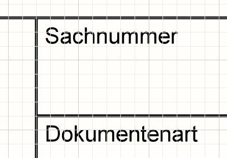

Habe auch noch eine Unschönheit: Das Raster überlagert ein geladenes Formblatt und stört Optik und Schriftbild. In SPlan 7 war das nicht so und so würde ich mir das auch wieder wünschen...
Danke fürs Zuhören

Re: sPlan 8.0 - Demoversion
Beitrag von abacom » Dienstag 31. August 2021, 11:14
Im Menü Formblatt, werden die vertikalen Gitterlinien immer von der Blattbreite im Blatt-Menü abgeleitet. Dadurch werden die vertikalen Linien zu kurz gezeichnet. Einstellung: A4 Hochformat
Ja, wird noch behoben, danke für den Hinweis!
Extra Wunsch: Wahlmöglichkeit im Kontaktspiegel /Seite.Vertikal Horizontal-Bezeichener:Kontakte z.B. /3.C3-Q3:13,14 (siehe VDE/DIN 0040-1)
Das fügen wir gerne noch als Option dem Kontaktspiegel hinzu.
Beitrag von abacom » Dienstag 31. August 2021, 11:21
Das ist durchaus so gewollt, da im Hintergrund manchmal auch große Bitmaps oder andere Zeichnungen liegen, die dann das Raster für die eigentliche Hauptzeichnung überdecken würden. Von daher wird das Raster in sPlan 8.0 über das Formblatt gezeichnet.
K.Achim
Beiträge: 98
Beitrag von K.Achim » Dienstag 31. August 2021, 11:27
Wäre eine Auswahlmöglichkeit durch den Anwender eine Option? Ich selber arbeite seltenst mit großen Hintergrundbildern, daher ist es für mich eher die überwiegende Zeit störend, das Raster im Vordergrund zu haben...
Danke und Gruß
Achim
Beitrag von abacom » Dienstag 31. August 2021, 11:45
Ist das denn wirklich soo störend? Oder eventuell doch nur etwas ungewohnt?
Man könnte natürlich eine Extra-Option in den Grundeinstellungen einbauen, aber ist das wirklich notwendig?
Generell sträuben wir uns dagegen, alles möglich in irgendwelchen Optionen einstellbar zu machen, um die Software bewusst einfach zu halten.

K.Achim
Beiträge: 98
Beitrag von K.Achim » Dienstag 31. August 2021, 12:11
Man kann sich sicher daran gewöhnen, aber schön ist das nicht. Doch was passiert bei einem Ausdruck? Die Option ist ja noch gesperrt und kann nicht geprüft werden, spätestens da sollte das jedoch auf keinen Fall so sein...
Beitrag von abacom » Dienstag 31. August 2021, 12:19
Beim Ausdruck wird das Raster (auch in der neuen Version 8.0) ja nicht mitgedruckt.
Dieser Effekt betrifft daher nur die Darstellung auf dem Monitor.
K.Achim
Beiträge: 98
Beitrag von K.Achim » Dienstag 31. August 2021, 13:19
...schnelle Screenshots sind so auch verhunzt... :mrgreen:
Wie auch immer, mal hören was die eigene Meinung der Allgemeinheit dazu ist.

Christian.G
Beiträge: 23
Registriert: Donnerstag 29. November 2018, 13:39
Beitrag von Christian.G » Dienstag 31. August 2021, 15:06
Das Raster als Option über oder unter den Gitterlinien anzuzeigen fänden ich nicht schlecht.
