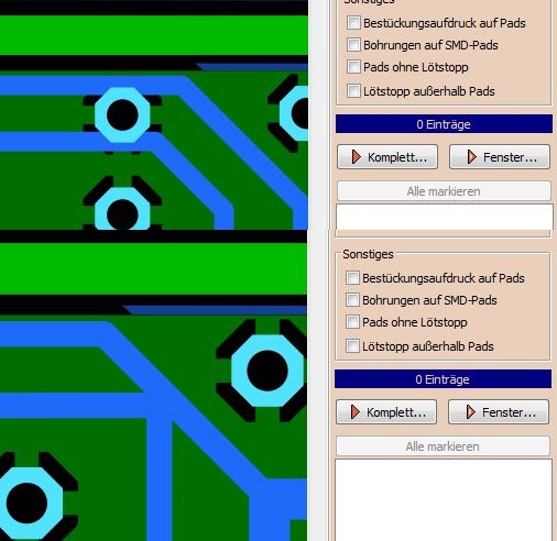

DRC Prüfung
Beitrag von Loetrich » Freitag 12. April 2019, 10:14
selbst eindeutige grobe Layoutfehler werden von der DRC Prüfung nicht erkannt !
Außerdem kann ich in selbst erzeugten Flächen kein Thermalpad aktivieren,
das funktioniert leider nur innerhalb der Automasse !?
MfG.
Atlantikwolf
Re: DRC Prüfung
Beitrag von Atlantikwolf » Freitag 12. April 2019, 22:48
Beides sind keine Layoutfehler - diese Leiterbahnen wurden ja so eigenhändisch verlegt. Sprint-Layout kann nicht wissen das z.B. diese beiden Leitungen als Signalleitungen geplant sind und nix an GND oder anderer Fäche zu suchen haben. Sprint Layout arbeitet nicht mit "net classes".
Solche Fehler findet man schnell mit den "Test-Tool", welches dann den Fehler/Leiterbahn hell aufleuchten läßt.
Erstellung von Thermalpad in selbst erzeugten Flächen ist kein Problem - muß man aber selbst machen.
