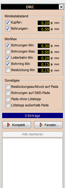

Hallo abacom,
mein Leiterplattenhersteller hat mich heute auf 2 Fehler im Layout aufmerksam gemacht:
Die Thermalpads im Layer K1 haben einen zu geringen Abstand zur Automasse auf K1 (oben)
und ein Via ohne Bohrung macht keinen Sinn; eigentlich wollte ich nur ein rundes Pad.
Im Beispiel das Raster auf 0,1 mm einstellen und auf beiden Seiten Automasse aktivieren.
Hier noch die Einstellungen im DRC:
Uli
Probleme mit DRC sprint60
Re: Probleme mit DRC sprint60
Beitrag von Atlantikwolf » Sonntag 9. Oktober 2016, 10:45
Versuch es doch mal wie es im Anhang dargestellt wird und Durchkontaktierungen werden mit F12 gesetzt.
- Error.lay6
- (15.27 KiB) 487-mal heruntergeladen
