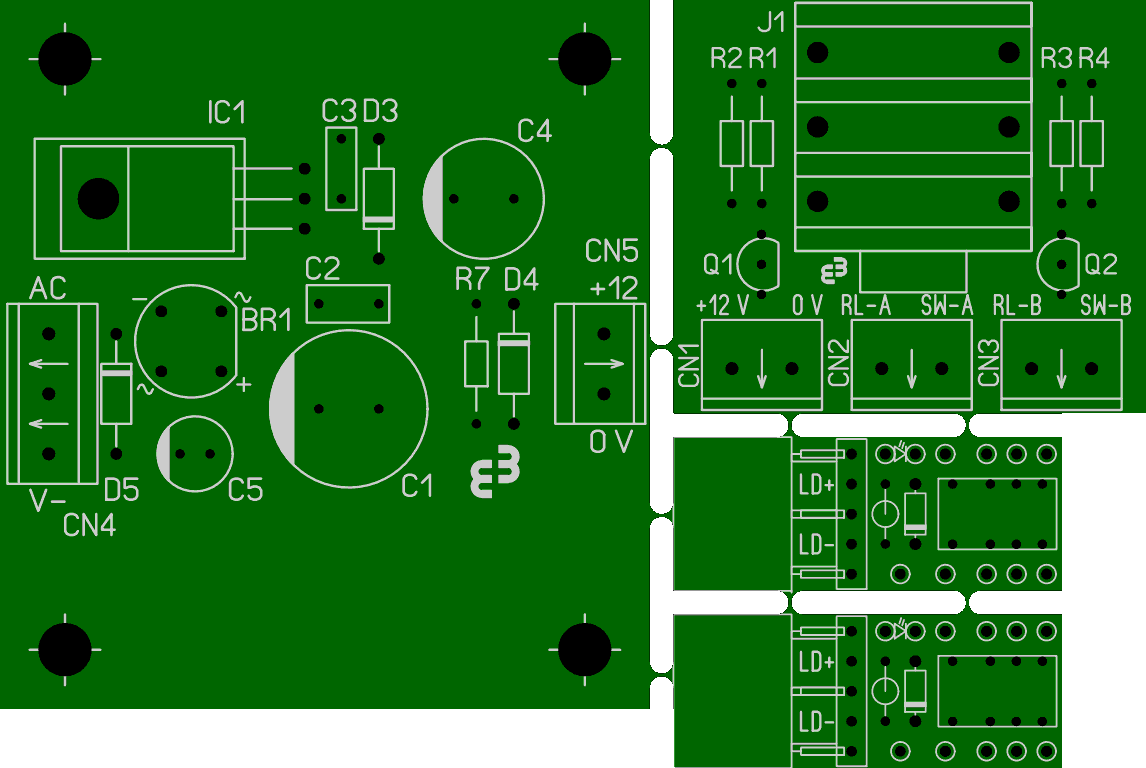

Re: Mini-PCB mehrfach auf größerer PCB mit Trennen durch Brechen
ich zeichen die Trennlinien, die beim Hersteller gefräst werden sollen, auf den Umrißlayer als einzelne Linienelemente (mit Breite 2 mm, die Breite sollte jedoch mit dem Hersteller vorher abgesprochen werden!). So kann ich Breite und Lage der Trennstege selber bestimmen.
Das Bild zeigt ein bereits produziertes Beispiel einer Break Out Platine (im sPrint Fotomodus)
Gruß, Bernd
Gruß, Bernd
