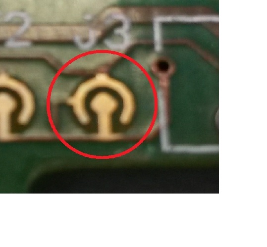

ich erstelle grade meine erste Platine mit Sprint Layout und stoße auf das eine oder andere Problemchen.
Ich würde gerne eine Lötbrücke wie in meiner Musterplatine erstellen diese kann ich jedoch nicht finden, gibt es die Möglichkeit die Brücke selber zu erstellen ?
Es wird noch ein Stecker 20pol benötigt ähnlich wie Sub-D dieser ist jedoch nicht in der Makro Datenbank,
gibt es da weitere Möglichkeiten ?
Danke
Timo

Re: Porbleme bei der ersten Platine
zum ersten Problem (Lösung ist getestet):
1. Inneren Kreis mit "Lötauge rund" - Bohrung-Ø auf "0" gesetzt - herstellen.
2. Mit "Kreisring" passenden Kreis um das Lötauge ziehen - geeigenete Strichdicke wählen und dann
3. den Ring an dem Anfasser aufbrechen und zu gewünschtem Teilkreis ziehen.
4. Kreis und Teilkreis können jetzt mit "Leiterbahn" irgendwo angeschlossen werden.
Man kann sich auch solch eine Konfiguration - evtl. mit Zusatztext - für die häufige Verwendung als Bauteil abspeichern.
zum 2. Problem:
Maßskizze des Steckerumrisses, des Pinrastes un des Pin-Ø machen (manchmal hilft es, dazu einen Prototypen in ein Stück Hartschaum zu pressen und das entstandene Lochbild zu vermessen).
Und dann das Bauteil selbst erstellen. Das ist aber in der Hilfe im Kapitel "Bauteile" gut beschrieben.
Achtung, mit dem Bauteilassistent (beschrieben in "Sonstige Funktionen/Der Bauteilassistent") gehts evtl. sogar schneller.
Ich finde, es ist gerade eine der Stärken, dass das Bauteilerstellen in Sprint sehr "hemdsärmelig" funktioniert.
Gruß, Bernd

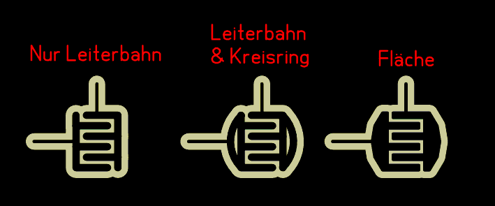

neue Platine neues Problem
ne Idee wie ich diese Leiterbahn nachbilden kann ?
Danke
Timo
hat geklappt
Danke
Timo
- Unbenannt.JPG (21.4 KiB) 21806 mal betrachtet
da gibts verschiedene Möglichkeiten (s. Testbild). Soll es näher am Original sein (obwohl die Funktion als key pad auch so gut gegeben ist), dann mußt du in einem feineren Raster arbeiten.
Gruß, Bernd
Gruß, Bernd

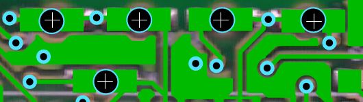

- Beiträge: 11
- Registriert: Freitag 5. Juni 2015, 13:09
Hat auch super geklappt danke
ein kleines Problemchen hab ich da doch noch.
Wie kann ich Bohrungen erstellen ohne Lötkontakt ?
Ich habe es bisher mit Lötaugen oder Kreise versucht aber diese gehen immer mit den darunter liegenden Leiterbahnen
kontakte ein. Ist ziemlich doof da die Löcher für LED´s im Format 1206 sein sollen.
Danke
Timo
Danke
Timo
ohne weitere Informationen ist diese Frage (für mich) nicht eindeutig.
Geht's hier um ein Layout das professionell hergestellt werden soll? Dann muß man sich sowieso vorm ersten Auftrag mit dem Fertiger kurzschließen und solche Fragen wie drill rack und flash aperture und (Trenn-)Fräserbreite klären.
Der Standard bei sprint für ein reines Bohrloch ist, ein Lötauge zu setzen, dessen Lochdurchmesser man gleich dem Aussendurchmesser - und das ist dann der Bohrlochdurchmesser - setzt. Auf welchem Layer man das macht, ist dann u. U. abhängig von den Vorgaben des Fertigers.
Gruß, Bernd

- Beiträge: 11
Hi Bernd,
die Platine die ich gerade nachempfinde wird leider nicht mehr hergestellt.
Da ich über 20 davon im Einsatz habe suche ich kostengünstigen Ersatz.
Ersatz den ich angefragt habe liegt im mittleren 4 stelligen Bereich das ist der pure Wahnsinn.
Auf dem Bild sind die 1206 LED´s zu sehen sowie die eingefügten Bohrungen
ich hoffe man kann erkennen
- Unbenannt.JPG (25.43 KiB) 21748 mal betrachtet
so sieht's aus, wenn man aus der sprint-Biblio einen R1206 platziert und dann mittig (auf K2) eine 1,6 mm Bohrung drüberlegt.
Das ist das, was ich auf deinem Foto erkenne.
Gruß, Bernd
Gruß, Bernd
