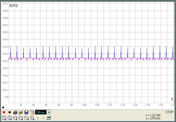

Vorab, damit es nicht falsch verstanden wird: Was SENSOR1 hier als "Peaks" beschreibt und was sich möglicherweise etwas dramatisch anhört, ist ein "periodisches Rauschen" des Messwertes im Promille-Bereich (an der Auflösungsgrenze) und kein Mangel des Moduls. Dass ein solches Rauschen beobachtet werden kann ist aber richtig. Nachstehendes Bild zeigt Messwertschwankungen zwischen ca. 279,32 kHz und 279,39 kHz bei 100ms Torzeit.
(Längere Torzeiten reduzieren das Rauschen noch weiter.)

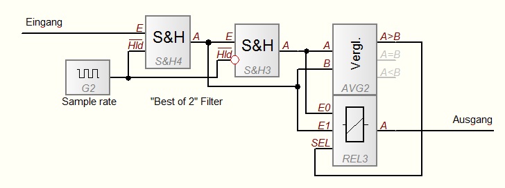

Anstelle einer Mittelwertbildung/Tiefpassfilterung bei der die Ausreisser mit berücksichtigt werden, würde ich in diesem Fall eher ein "Best of"-Filter vorschlagen,
das die "Peaks" aussiebt. (Den Fachbegriff für ein solches Filter würde ich gerne kennenlernen.) Dabei werden die Extrema aus einer gewissen Anzahl von Messwerten ausgelassen (im voliegenden Fall die Maxima).
Im anliegenden Projekt habe ich das einmal "schnell und schmutzig" eingefügt. Blau ohne Filter - Magenta mit Filter. Man beachte den Zoomfaktor!

Habe den Filter 2x in Serie zum Frequenzausgang in das Programm integriert und bekomme jetzt die Peaks herauselektiert.
Wie man so ein Filter bezeichnet weis ich auch nicht. Unter den vielen Filtersorten der Signaltheorie habe ich auf die Schnelle auch keinen passenden Namen zu der Lösung gefunden.
Ich lass mal meine Bitte nach einer höheren Abtastrate der Mittelwerte im Raum stehen..
Auf jeden Fall funktioniert die vorgeschlagene Lösung gut!
