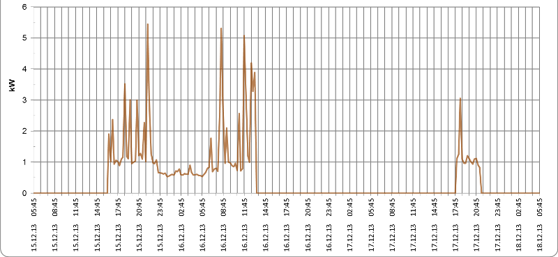

ich habe 2 netPIO, 1 x Freq, 1 x INcr3. Beide laufen in verschiedenen Netzwerken. Das FREQ läuft problemlos seit Wochen stabil, das INC3 verliert leider immer wieder die Netzwerkverbindung. Strom weg, Strom ran, dann geht's wieder. Habe schon mehrmals Reset gemacht, läuft aber immer mehr oder weniger lang (Stunden oder Tage) bis es "weg" ist.

- das netPIO hängt an einer Fritzbox über einen Powerlineadapter. Etwas stutzig macht mich dass die IP Adresse des netPIO an der Fritzbox nicht sichtbar ist, auch wenn es funktioniert. Alle andern Teilnehmer (PCs) die an Powerlineadapter hängen ist die IP sichtbar.
- Eingangsbeschaltung ist ein Stromzähler mit S0 der mit den 5V vom Board betrieben wird.
- Wenn es sich verabschiedet ist es über das Configtool nicht mehr findbar.
Gruß, mstaudi

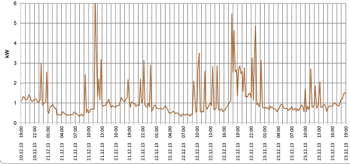

seit dem Update funktioniert nun auch mein /INC3 problemlos an der Fritzbox.
Scheint wohl doch die Kommunikation gewesen zu sein. Freut mich!

Nachdem es ca. 3 Tage durchlief, habe ich jetzt wieder öfters Aufhänger. Es reicht wenn ich dann die Reset Taste am netPIO drücke um die Verbindung wieder herzustellen. Man kann das deutlich am Powerline Adapter sehen (über den es mit der Fritzbox verbunden ist), der dann wieder anfängt zu blinken. Mein NetPIO/Freq (das ja problemlos funktioniert) hängt ebenfalls an solch einem Teil.
Hier der Link zum Produkt http://www.devolo.com/de/dLAN-Professio ... ro-DINrail
Ich fürchte fast dass da noch eine neue Firmware notwendig ist.
Gruß, mstaudi
wieder keine Verbindung.PNG (74.86 KiB) 34260 mal betrachtet
