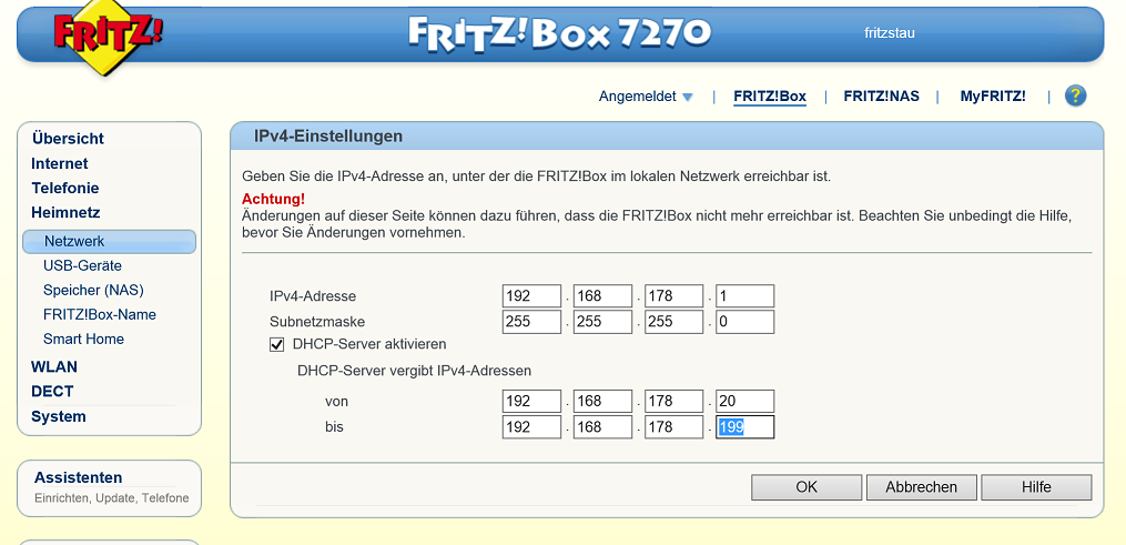

In der Zwischenzeit habe ich einige Konfigurationsversuche bei der Fritzbox unternommen...mstaudi hat geschrieben:Noch etwas,
immer wenn das netPIO sich vom Netzwerk verabschiedet leuchtet die gelbe Test LED! Immer!
Als ich das erste mal gedacht habe, dass das Problem nun behoben ist, habe ich davor das Update von Abacom eingespielt und gleichzeitig die Fritzbox so eingestellt dass keine neuen User sich an dieser anmelden können (WLan). Zwischendurch musste ich jedoch das WLan wieder frei geben und die Probleme waren wieder da.
Da ja seltsamerweise die IP des NetPIO in der Fritzbox Anwendung nicht sichtbar ist, dachte ich dass diese die IP vielleicht als "frei" annimmt.
Jedenfalls habe ich dann den DHCP Server der Fritzbox so konfiguriert dass die IP des NetPIO außerhalb des Vergabebereichs des DHCP Servers liegt. Und siehe da, seit 4 Tagen läuft das Ding ohne Probleme.
Also lautet die Lösung (vermutlich) für den Betrieb eines NetPio an einer Fritz Box:
Die IP Adresse über das NetPIO Config außerhalb des DHCP Servers der FRitz Box zu legen. In meinem Beispiel habe ich den DHCP Server auf IP 20-199 begrenzt. Meine NetPIO hat .200
Gruß, mstaudi
