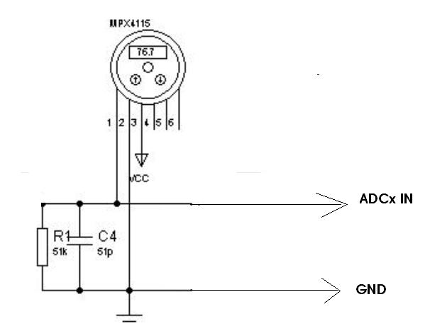

Ich möchte am μPIO / TEMP12 einen Luftdrucksensor betreiben den ich auswerten möchte
es handelt sich um folgenden Sensor
http://mikrokopter.de/ucwiki/H%C3%B6hen ... ruckSensor
wie muß ich den Sensor am μPIO / TEMP12 anschliessen und welche Einstellungen muß ich am μPIO / TEMP12 vornehmen

Wenn man sich das hier anschaut...
http://read.pudn.com/downloads88/source ... rint__.jpg
Kommt man zu diesem Ergebnis...
Die ADC-Eingange am Temp12 sind C0 ... C5.
Den entsprechenden Kanal als ADC (Analog Input) konfigurieren.
Als Vref kann erst einmal Vcc dienen.
Alles ohne Gewähr!

Danke für die Schaltung
Werde es testen und berichten
