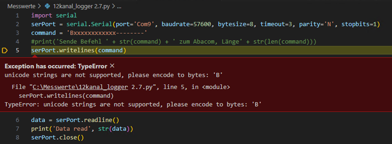

Aufgrund einer Systemumstellung möchte ich nun den Temp 12 mit Python auslesen und scheitere daran, dass mir keine Daten geliefert werden.
Code: Alles auswählen
  import serial
  serPort = serial.Serial(port='Com9', baudrate=57600, bytesize=8, timeout=3, parity='N', stopbits=1)
  command = b'Bxxxxxxxxxxxx--------'
  #print('Sende Befehl ' + str(command) + ' zum Abacom, Länge' + str(len(command)))
  serPort.writelines(command)
  data = serPort.readline()
  print('Data read', str(data))
  serPort.close()
Als Ergebnis wird folgendes geliefert:
Data read b''
Anmerkung:
Der String 'Bxxxxxxxxxxxx--------' muss als Bytes (b'Bxxxxxxxxxxxx--------') an die serielle Schnittstelle geliefert werden, da ansonsten ein Laufzeitfehler auftritt.
Fehlermeldung µUSB.png (326.42 KiB) 18431 mal betrachtet
Hat jemand eine Idee, wie das Problem gelöst werden kann?
