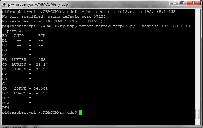

Nachstehend ein Python-Script für unser netPIO/TEMP12.
http://www.electronic-software-shop.com ... emp12.html
Da Python gut lesbar ist, sollte die Portierung in andere Programmiersprachen kein Problem
für Programmierer sein. Die verwendeten Protokolle sind hier dokumentiert...

wie lässt sich via python der TEMP12 configurieren?
Problem, Raspberry PI system => nur ein Linux steht hier zur verfügung
Der Zugriff erfolgt remote über ISP bzw. der Raspberry sendet seine informationen an einen Online-Dienst
Re: netPIO /TEMP12 mit Raspberry Pi (Python)
Beitrag von abacom » Dienstag 29. Juli 2014, 09:38
Die Konfiguration muss mit dem Konfig-Tool unter Windows erfolgen.
