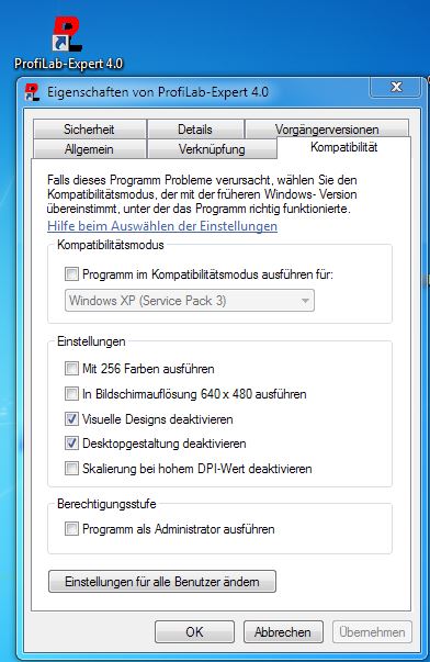

Dieses kleine Windowshäkchen wegzunehmen bewirkt wahre Wunder!

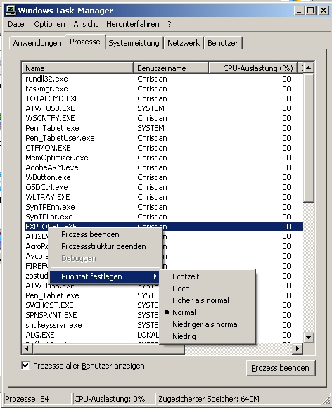

hast Du die Systemressourcen schon geprüft für die Prozesse, welche nebst PL auf Deinem PC gestartet sind ?
Im Taskmanager unter Prozesse den entsprechenden Prozess anclicken, rechte Maustaste, Priorität
Versuch auch mal, PL höhere Priorität zuzuteilen.
Gruss Thomas

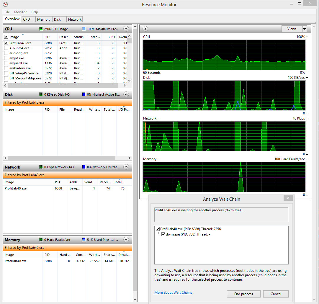

Habe folgendes festgestellt (beim laden von hradke's .prj):
PLE geht auf ROT (in ressource monitor) ein rechtsklick 'drauf' zeigt folgendes:
(siehe screenshot unten), dies scheint ein Debugger-Aufruf zu sein, der PLE solange blockiert bis er (der Aufruf) in ein Timeout gerät (dauert lange!!), um danach PLE wieder die Kontrolle zurück gibt (danach geht es schnell).
Weitere info zu DWM.exe bei Microsoft:
http://msdn.microsoft.com/en-us/library ... 85%29.aspx
Ist es möglich, dass beim kompilieren die 'debug' Option eingestellt war?
Bin hier wirklich nur am spekulieren! Dies könnte zur Folge haben, dass beim Entwickler alles I.O. ist 'da Debugger installiert', bei allen 'anderen' jedoch ein Problem entsteht 'da KEIN Debugger vorhanden' ?!?!)
2013-06-24 13_56_15-Wait Chain Traversal (Windows).png (71.98 KiB) 31834 mal betrachtet

... und gerade bei den Ladezeiten schafft die bereits oben erwähnte Deaktivierung der Windows-Desktopgestaltung Abhilfe.

... oben erwähnte Deaktivierung der Windows-Desktopgestaltung Abhilfe.
Würde es vielleicht ... unter der Voraussetztung, dass es jemals 'aktiviert' war. Dies jedoch war (bei meinem Gerät) noch nie der Fall, da ich von vornherein auf M$'s 'Verzierungen' verzichte (ziehe eine schnelle Maschine vor).
Habe die Hoffnung noch nicht ganz aufgegeben, dass von nun an, an richtiger Stelle nach Ursachen für die elendiglich langen Startzeiten gesucht wird.
Gegenwärtige Einstellungen
2013-06-26 12_29_29-Performance Options.png (18.24 KiB) 31442 mal betrachtet

Man muss übrigens nicht gleich sein ganzes System verbiegen, es reicht auf die Profilab Verknüpfung zu gehen, rechte Maustaste, anschließend unter Kompatibilität Einstellungen wie im Bild.
