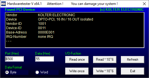

Opto-PCI - HWT.png (11.19 KiB) 8387 mal betrachtet

Die Basisadresse (Base-address) scheint lt. Bild ja "E001" zu sein. Mehr braucht ProfiLab nicht, wenn die Treiber funktionieren.
Was die Treiberinstallation betrifft müssten Sie sich an den Kolter-Support wenden.
