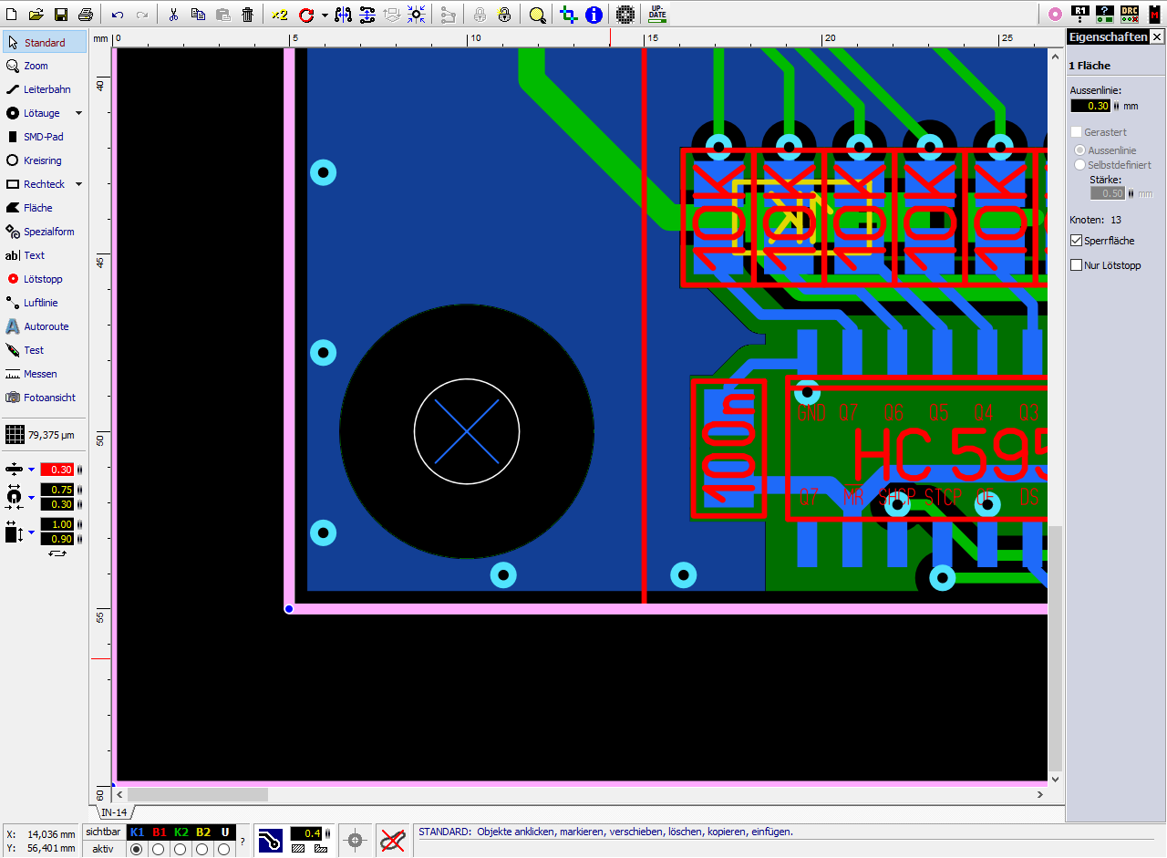

Ich bin bei der Bearbeitung eines Layouts heute auf ein seltsames Verhalten im Programm gestoßen.
Ich hatte einen Großteil des Layoutes gruppiert. Bei der Auswahl der gruppierten Elemente wanderte diese Gruppierung.
Im angehängten Video kann man sehen, das ich um meine Platinen 5mm Rand umlaufend habe. Dieser Rand wurde mit einer Sperrfläche beidseitig vom Kupfer freigestellt. Lösche ich diese Sperrflächen mit einer temporäreren Gruppenauflösung (Strg+Alt) aus der Gruppierung ist das Problem behoben.
Die Linie der Sperrfläche (0,30mm) sitzt genau zur Hälfte (0,15mm) an den Grenzen der Arbeitsfläche. Bei der Verschiebung wird dann der untere und der rechte Rand so verschoben das die Linie der Sperrfläche in der Arbeitsfläche liegt. Die obere und linke Seite liegen somit außerhalb der Arbeitsfläche.
Vielen Dank im voraus.

Sprint-Layout versucht zu verhindern, dass Elemente beim Verschieben von der Platine geschoben werden. Das funktioniert aber nur solange die zu verschiebenden Elemente kleiner als die Platine selber sind. Bei Elementen (oder Gruppierungen), die selber schon größer als die Platine sind funktioniert das nicht mehr.
Abhilfe schafft hier nur eine Vergrößerung der Arbeitsfläche. Die Platinenkontur selber kann dann auf dem Umriss-Layer "U" (weiß) gezeichnet werden.
