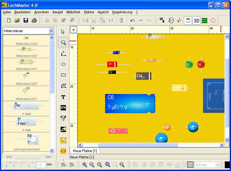

wenn ich einen Widerstand aus der Bibliothek auf die Platine ziehe, ist die Beschriftung kaum lesbar. Auch, wenn ich die Beschriftung nachträglich anpasse, "schrumpft" die Beschriftung wieder zusammen, sobald ich das Element in seiner Länge verändere, also einen Anschlussdraht in ein anderes Lötloch ziehe.
Ich habe es mal ausprobiert indem ich ein einfaches Recheck gezeichnet und an den beiden kurzen, sich gegenüberliegenden Seiten jeweils einen Anschlussdraht gesetzt habe. In das Bauteil kam dann ein Textfeld mit einer Variable. Nachdem ich das Bauteil mit STRG+K erstellt habe und dann einen Anschlussdraht in den Länge verändere, ändert sich auch sofort das Textfeld. Dies betrifft allerdings nur die Variablen <BauteilBeschreibung>, <BauteilKennung> und <BauteilWertTyp>.
Dies passiert aber nur, wenn sich beide Anschlussdrähte gegenüber liegen.
Wenn ich beispeilsweise einen axialen Elko, Hochlastwiderstand, Reedschalter oder Diode aus der Bibliothek auf die Platine ziehe, tritt dieses Phänomen zunächst nicht auf. Sobald ich aber das Bauteil mit STRG+J zerlege und anschließend mit STRG+K wieder zusammenfüge, "schrumpft" der Variablentext. Das bedeutet, dass das Problem irgendwie mit dem Bilden der Bauteileinheit (STRG+K) zusammenhängen muss.
