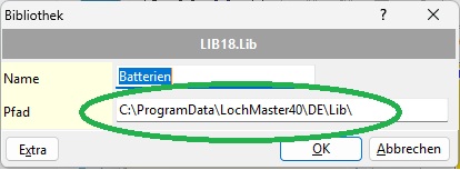

Über den Bibliothekspfad gibt das Programm Auskunft (Bibliothek->Eigenschaften), z.B.
Wo Sie Ihre Projektdateien gespeichert haben, wissen Sie selbst am besten.
