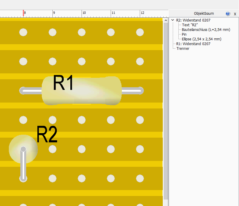

das Verschieben und Drehen der Texte finde ich auch sehr nützlich, leider funktioniert der Objektbaum nicht immer. Ich benutze Lochmaster 4.0 und die mitgelieferte Bibliothek. Als Beispiel nenne ich hier zwei Widerstände. Bei R2 funktioniert es, bei R1 nicht, jedenfalls werden gar keine "Einzelteile" angezeigt. Ich habe die beiden Bauteile mal aufgelöst. Der einzige Unterschied scheint zu sein, daß es bei R1 keinen Pin gibt. Füge ich einen solchen hinzu, dann wird zwar der Objektbaum angezeigt, aber es tritt ein anderer Effekt auf: will man das Bauteil auf einen größeren Lochabstand ziehen, so verändert sich nur der Bauteileanschluß. Der Pin bleibt wo er ist und auch der Widerstandskörper wird nicht automatisch zentriert.
Wie kann man dem abhelfen ?

Gerade bei den bedrahteten Zweipolen (z. B. Widerstände, Dioden) müssen diese Angaben aus Platzgründen und zur besseren Lesbarkeit häufig neu plaziert werden - und gerade diese Zweidraht-Bauteile existieren im Objektbaum schlicht nur als ein Objekt, da ist nichts mit Auswahl von Sub-Objekten wie z. B. Texte. Da ist auch kein Unterschied zwischen Bauteilen aus der mitgelieferten Bibliothek oder selbst erstellten - mit oder ohne Assistent.

Dass der Objektbaum bei Zweipolen aus verschiedene Gründen nicht greift, hatte ich leider vergessen zu erwähnen und entschuldige mich dafür ausdrücklich.
- Bei der Erklärung nahm ich erst an, daß die Klasse "Bauteilanschluß" der Hinderungsgrund ist, da dieses Element nachträglich veränderbar ist, aber nachdem ich so einem Zweidrahtbauteil (R) einfach noch einen zusätzlichen Anschlußpin (IC) verpaßt habe (der natürlich keinen Sinn macht), hat das BT plötzlich einen Objektbaum mit allen Elementen! *!

*! Bei genauerem Testen des so modifizierten Bauteils, mußte ich feststellen, daß zwar das Verlängern/-kürzen der Anschlüsse funktioniert aber ein schräges Verlegen führt zum Abknicken der Anschlüsse - das Bauteil wird nicht mehr als ganzes verdreht. Ja, ja, es ist schon vertrackter...
