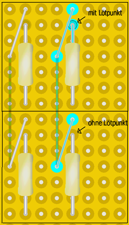

Danke für den Hinweis, Du hast grundsätzlich Recht! Da bei mir dieses Phänomen aber aufgetreten ist, habe ich das Verhalten nochmal genauer überprüft und festgestellt, daß es zu einem "Schluß" kommt, wenn eine Drahtbrücke auf der Bestückungsseite über einen Lötpunkt auf der Rückseite geführt wird.
Lass ich im Beispiel den Lötpunkt weg, ist alles ok, dann kann ich sogar das Bauteilanschlußbeinchen kreuzen ohne Kontakt zu haben. Nur eben sobald ein Lötpunkt darunter liegt, dann gibts den Effekt...

Wenn ich dann auf der Oberseite - Seite ohne Kupferauflage - eine Lötstelle an einem vorhandenen Bauteilanschluss zusätzlich setze und ziehe dann eine Drahtbrücke auf der Oberseite der Platine über diese Lötstelle des Bauteils, dann tritt dieser Effekt auf. Aufgefallen ist das mir bisher nicht, da ich auf der Vorderseite ohne Kupfer bisher keine Lötpunkte gesetzt habe.

Nein, nein, es reicht schon, wenn sich der Lötpunkt auf der RÜCKseite (Kupferseite) befindet und die Brücke auf der Vorderseite!
Da kann es also eigentlich keine Verbindung geben!

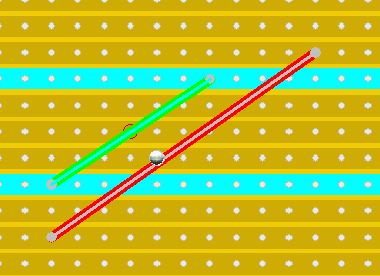

Bei mir verbindet sich Brücke auf der Oberseite und Lötstelle auf der Kupferseite (siehe Anlage) definitiv nicht. Auch wird bei mir die Kupferleitung nicht mit dem oben gesetzen Lötpunkt verbunden. Der Verbindungstester zeigt jedenfalls keine Verbindung an.
Für mich ist das Verhalten damit kein Problem...

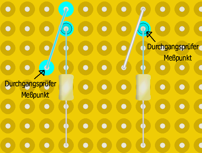

Merkwürdig. Die Verbindung zeigt der Durchgangsprüfer in meinem Beispiel nur an, wenn ich die Brücke anklicke. Prüfe ich dagegen ab Bauteilanschluß wird keine Verbindung zur Brücke angezeigt :?

Um das Problem zu verdeutlichen, habe ich nochmal ein Beispiel erstellt. Gleiche Vorraussetzungen liefern unterschiedliche Egebnisse, je nachdem wo mit dem Durchgangsprüfer gemessen wird. Klar, die Lötbrücke liegt auf der Bestückungsseite, der Lötpunkt auf der Kupferseite...
Würde mich freuen, wenn sich das korrigieren ließe :)

Ja, danke, da läuft noch etwas schief. Ich muss aber noch genauer schauen wie sich das beheben lässt. Weitere Erläuterung sind also nicht nötig. Z.Zt. hilft daher nur "Biegen" des Drahtes.
