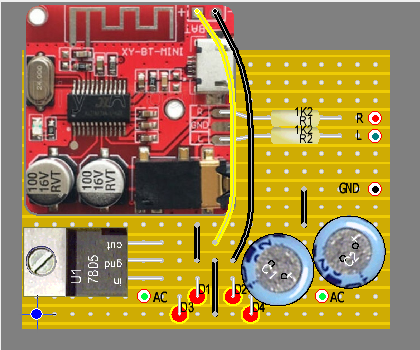

DUAL_CV_BT.LM4
(1.11 MiB) 326-mal heruntergeladen
und dann kann man auch gleich noch das (durchgebrannte) POWER-Lämpchen durch eine 3mm-LED ersetzen:
BT_LAMP_MOD.pdf
(274.46 KiB) 324-mal heruntergeladen
Anmerkung: Die 1K2-Widerstände sind obligatorisch, da der "Mono"-Schalter des Verstärkers sonst die Ausgänge des BT-Moduls gegeneinander kurzschliesst! Für die AC-Versorgung dient die 7V-Wicklung, die eigentlich das Power-Lämpchen versorgt. Das BT-Modul mit Teppichklebeband aufkleben und die Antenne überstehen lassen. Das Ausgangssignal wird dann in den "Tuner"-oder "Band"-Eingang eingespeist. Und schon klingt der Stream herrlich "analog". :-)
