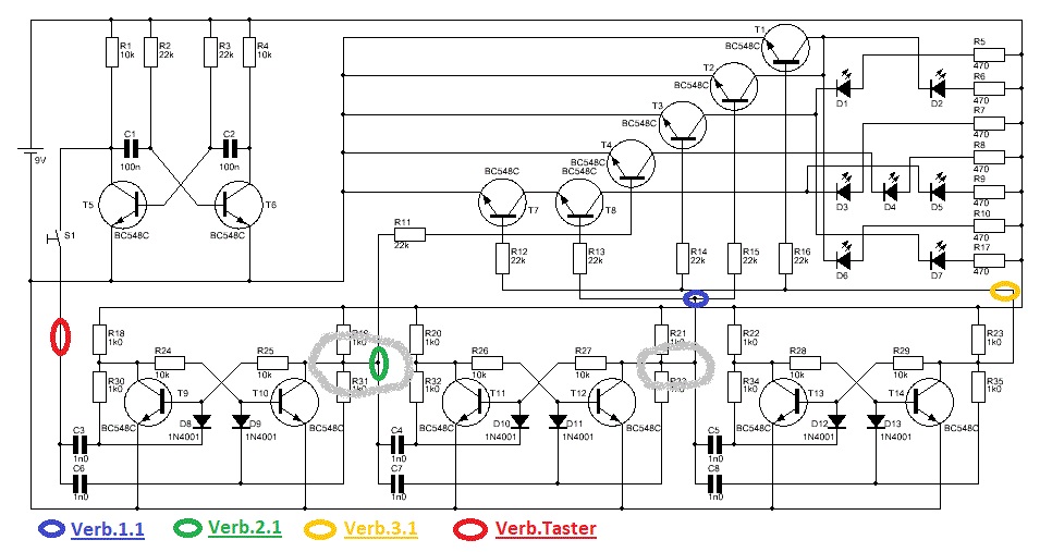

ich habe nach einer Schaltplan-Vorlage (siehe Anhang) 2 Platinen erstellt.
Ich habe den Schaltplan in 2 hälften geteilt (obere/untere hälfte) somit 2 Platinen, die Verbindungen werden via Stecker hergestellt.
Habe natürlich auch gleich drauf los gelötet.
Leider funktioniert mein Würfel nicht, und kann aber den fehler nicht finden ...
Möglicherweise habe ich ein Fehler in der Platinenherstellung den ich nicht finde..
Muss dazu sagen dass ich ein Neuling bin in Sachen Plan lesen und umsetzen.
Könnte jemand mal ein blick drüber werfen wo eventuell der Fehler sein könnte

Hi
D6 > R18 stimmt aber nicht - die anderen auch nicht
Beiträge: 508
Re: Elektronischer Würfel
Beitrag von funkybaer » Sonntag 10. April 2022, 16:59
Sorry - sind ja andere Bezeichnungen - da wirds unübersichtlich
Mach doch mal eins - nicht mit # automatisch Bezeichner , sonder richtige Bezeichnung reinschreiben
dann wirds übersichtlich beim Vergleichen
Und wenn Du weng umstellst wirds übersichtlicher. Hab dirs mal umgestellt- ich hoffe ich werde nicht gesteinigt

So,
ich habe mir das nochmal angeschaut und die Bezeichnungen Original via Schaltplan gekennzeichnet !
Im Schaltplan habe ich mal 2x grau eingekreist wo evtl. der Fehler liegen könnte (ich habe da evtl. die Verbindungen vergessen)
