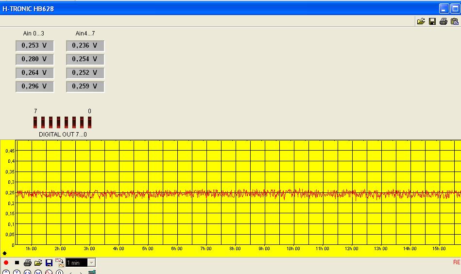

Ich habe das Modul HB 628 (8-Kanal USB Messmodul 12 bit + digital OUT) seit längerem stabil am laufen.
Angeschlossen ist das Gerät über einen aktiven USB Hub (also mit eigenem 5 V Netzteil).
Ich hoffe, diese Info nützt dir etwas.

Hallo Thorsten.
Habe heute 2 Anbindungen ausprobiert.
1. Am Laptop einen "pasiven" Hub angesteckt. USB-Kabel des Hubs ca. halber Meter.
(pasiv bedeutet hier, der Hub bekommt die 5 Volt vom Rechner)
Daran sind angesteckt: die Maus und mein 5 Meter-Kabel. Und daran dann die 628-Karte.
2. Am Laptop dann einen "aktiven" Hub angesteckt. Das USB-Kabel zum PC ist ca. 1,5 m lang. Den Hub versorgt ein 5 V Steckernetzteil. Am Hub dann ebenfalls das 5 Meter-Kabel angesteckt. Am anderen Ende dann die 628-Karte.
In beiden Fällen lief eine Test.prj stundenlang. Und zwar fehlerfrei.
(es wurden keine besondere Vorkehrungen, wie Ferritkerne o.Ä., getroffen)
3. ich habe dann an dem Hub´s testweise (mehrere Minuten) abwechseln noch zusätzlich eine ext. Festplatte angesteckt. Die Stromaufnahme über das USB-Kabel ist bei der HD grenzwertig.
Auch hier lief alles dennoch fehlerfrei.
4. was mich ärgert? Jedesmal wenn ich die Karte neu anstecke, werde ich aufgefordert, den Treiber neu zu installieren!
Das geht zwar schnell und problemlos, jedoch wird nicht immer bei der Installation der gleiche Com-Port festgelegt. D.h.: ich muss im PLE-Bauteil HB628 diese Schnittstelle kontrollieren/eintragen. Das nervt !!!
Irgendwie halte ich diese Aktionen auch für völlig überflüsssig. So sollte es nicht sein.

Re: RS 232 Analog Eingangskarte 16 / 24bit Taskin
Hallo Thorsten.
Es liegt mir fern, dich weiter zu "frusten" !
Im Anhang eine "Messung" mit dem Y/t-Schreiber (am ersten Kanal; über 15 Stunden).
Ich kann nix Ungewöhnliches entdecken. (gleiche Anordnung wie am 21.12.09)
Was mich hier seit Jahren stört?
Das die senkrechten Striche der Koordinaten nicht mit den "Strichchen" der t-Achse zusammenfallen. Oben und unten.
Das PLE-Beispiel musst Du nicht runterladen. Es ist in PLE enthalten. Datei/Beispiele/Hardware/H-Tronic/HB628.prj
Schönes Weihnachtfest wünscht Euch Allen C
mpander.
- 15h.JPG (87.06 KiB) 26161 mal betrachtet
