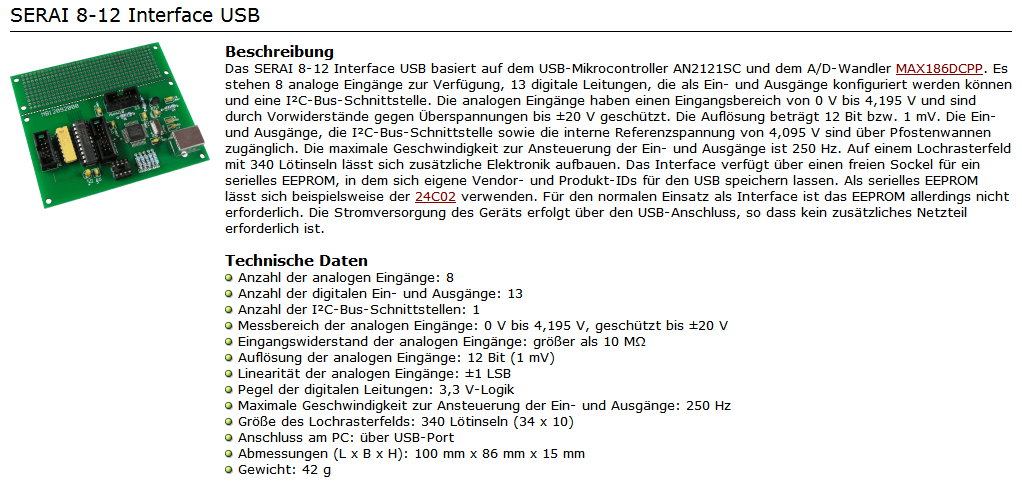

Serai 812 USB von AK-Modulbus, wie im Hardware-Manager von ProfiLab vertreten =?=

Re: Serai 8/12 USB von AK-Modulbus geht nicht.
Hallo wachszieher,
Dokumentation heisst: das mitgelieferte Handbuch, welches normalerweise die Programmierung der HW beschreibt, nicht die technischen Daten.
Handbuch ist nicht auf der Web-Site zu finden. Am besten ein .pdf.

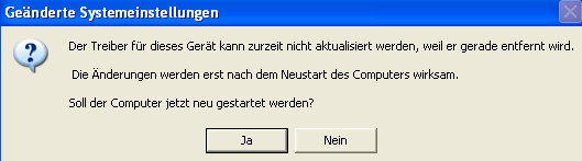

Also, bis XP kann man noch leidlich "Arbeiten", mit ProfiLab. Ab Win-7 ist es wohl vorbei. Warum sich keiner findet, die entsprechenden Treiber anzupassen entzieht sich meiner beschränkten
Weisheit.
Aber auch unter XP ergeben sich unregelmäßigkeiten. Werde wohl Win98 wieder Installieren: Da ging alles !
Es lebe der Rückschritt.
- Ashampoo_Snap_2017.01.15_18h40m15s_004_.jpg (16.02 KiB) 21200 mal betrachtet
