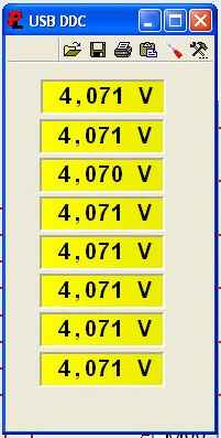

Bitte nicht vergessen einen Bezug zur PC-Masse herzustellen. Im einfachsten Fall COM=GND.
Einen einfachen Eingangstiefpass (RC-Glied) sollte man auch vorsehen.
Re: USB-ADC
Hallo tmm.
Der hier eingesetzter ADC erlaubt bei einer Uref = 4,095 V eine max. Eingangsspannung von 4,095 V.
Dabei ist seine Auflösung 12 bit. D.h. 4095 Schritte. Ein Schritt entspricht also 1 mV.
Genaugenommen kann der letzten Stelle auch nicht trauen, da hier z.B. Rundungsfehler passieren.
Alles, was hier nach der 3. Stelle hinter dem Komma steht, ist völlig bedeutungslos !!!
Anbei eine heutige Messung (FP und prj)
Gruß von C
mpander.
