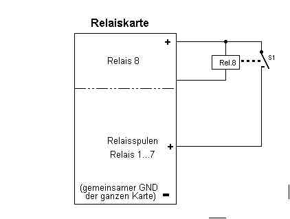

Re: USB-µPIO/GPIO18 für 230V Verbraucher
Das µPIO bleibt nach dem Anhalten des Programms auf dem letzten Zustand. Kann ich das irgendwie (über profilab oder über jumper µpio) einstellen? Ich hätte gerne alle Ausgänge aus wenn das Programm aus ist.
Hallo Ben_N.
Einstellen kannst Du da leider nix.
Was Du da brauchst, ist ein sog. Wachhund.
So etwas haben die allerwenigsten Relaiskarten. Leider.
Also: selber nachrüsten.
Fragen:
- hast Du auf der Relaiskarte noch ein Relais frei?
- hast Du auf der GPIO-Karte noch eine Steuerleitung frei?
- kannst Du sicher einen Schaltplan lesen?
- bist Du versiert im Bau elektrischer Schaltungen? (löten, Sicherheitsvorschriften, usw.)
Gruß von C
mpander.
Fragen:
Gruß von C

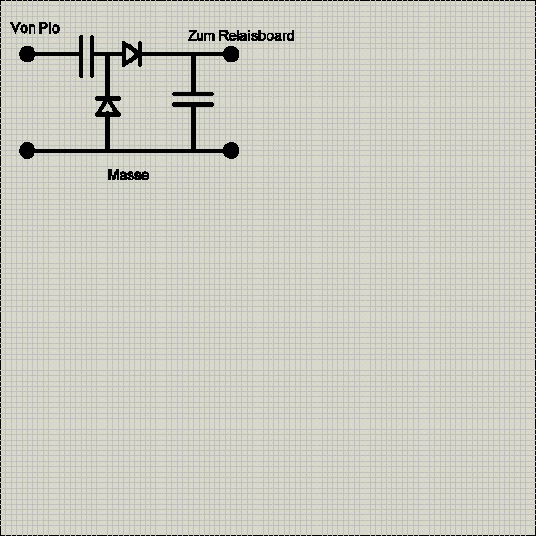

Hallo Ben_N.
Der Wachhund funktioniert so:
ein Generator (1 Sekunde) triggert ein Monoflop (2 Sekunden; retriggerbar).
Daraufhin kippt das Monoflop (Ausg. Q ist High).
Dieser Ausgang steuert ein Relais an.
Fallen die Impulse aus, z.B. weil die Anwendung gestopt wird, so geht Q auf Low
(= Relais schaltet sich ab)
Wenn das bei dier funktioniert, so melde dich.
Dann machen wir den 2. Schritt. Das ist dann ein wenig basteln......
Gruß von C
mpnder.
Gruß von C
Hallo Compander, ich denke etwas Hilfe könnte ich noch brauchen.
Ich würde versuchen das Ding von Kurt Schlager zu bauen, da steht das klappt auch mit 5V. Ausserdem hat das eine Lochplatine.
http://www.schlager.bz/archives/12
Dann würde ich mit deinem Programm den DTR des Wdog verbinden, VCC desWdog mit der µPIO zur Stromversorgung und mit dem Relay die Stromversorgung zur SainSmart Relais Modul unterbrechen, damit werden alle Relais ausgeschaltet und die Anlage ist im sicheren Zustand.
Ich habe gesehen, dass die µPIO Karte auch einen RST Eingang hat. Kann ich den auch mit dem Watchdog verbinden?
Aber eigentlich gefällt mir die Idee alle Verbraucher abzuschalten besser. Cool wäre natürlich auch den PC neu zu starten, aber erstmal kein anfangen.
Was meinst Du zu meinem Vorgehen?
Danke und Gruss,
ben-nevis
Danke und Gruss,
ben-nevis

Hallo Ben_N.
Also: 2. Teil.
Nun muss die Relaiskarte modifiziert werden.
Es geht darum, dass das Relais 8 ständig mit der Betriebsspannung versorgt wird, und die Relais 1 ... 7 nur dann,
wenn der Wachhund nicht aktiv ist. Fallen die Triggerimpulse aus, so trennen auch die Kontakte der Relais 1 ... 7.
Das war ja das Ziel der ganzen Aktion.......
Erläuterung zum Bild:
1. das blau markierte Bauteil wird entfernt (ausgelötet)
2. grüne Linie: hier wird nun das Relais 8 angesteuert. Liegt hier ein HIGH an, so schaltet das Re8. Die Funktion
ist also nicht invers. Die Leitung geht zur I/O-Karte. Zu dem Anschluss, wo das Wachhundsignal ausgegen wird.
3. rote Linien:
a) die 5 Volt Betriebsspannung (von der I/O-Karte) wird nicht an der Pfostenleiste (unten/Mitte) angeschlossen.
Der Anschluss erfolgt an dem Mittelanschluss der Relaiskontakte des Re8.
Und an der Relaisspule des Re 8. (Platinenunterseite; Die Lötstelle ganz Außen. Zur Orientierung: es ist die
Lötstelle, die direkt über dem ausgelötetem Bauteil liegt.
b) am äusserem Anschluss der Klemmleiste liegen nun die 5 Volt an, wenn das Relais geschaltet hat.
Drahtbrücke von hier zum Mittelsift der 3 poligen Steckverbindung herstellen. (Codierstecker natürlich entfernen!)
4. GND (egal welcher) geht zum GND der I/O-Karte.
5. die Relaisanschlüße IN 1 ... 7 werden wie gewoht benützt.
(falls von Interesse: mit einer kleinen Zusatzplatine kann man die Re 1 ... 7 invertieren)
6. den rechten Stift (Vcc) und IN8 der 10 pol. Steckerleiste nicht benützen
Gruß von C
Hi Compander,
einmal mehr danke für deine Hilfe! ich denke immernoch darüber nach, was Du gemacht hast. Ich versuche das in eigenen Worten:
Durch Auslöten des blauen Teils, hast Du die Versorgung von Rel8 von Rel 1-7 getrennt. Die Rel 1-7 werden nur versorgt, wenn Rel8 geschlossen.
Könnte ich nicht den gleichen Effekt erzielen, wenn ich in der Vorsorgung zwischen µPIO und Relaiskarte ein zusätzliches 5V Relais einbaue das über den µPIO Ausgang gespannt halte solange der Watchdog zufrieden ist?
Aber was ich nicht verstehe, wenn ich das Profilab Programm beende, bleibt doch der Watchdog auf HIGH, weil die µPIO ja immer auf dem letzten Zustand stehen bleibt, damit schlägt doch der Watchdog nicht an? Oder???
gruss,
Ben_N
gruss,
Ben_N
Hallo zusammen
es geht sogar noch einfacher :
von Pio zur Relaisplatine eine Schaltung aus 2 Elko (ca 10 - 100 uf) und 2 dioden - eigentlich eine Verdopplerschaltung
1-5 Hz dran und das Relais zieht - bei Ausfall gehts wieder aus .
Damit ist kein Umbau nötig
Gruß Gerhard
Gruß Gerhard
Danke für eure Hinweise! Ich werde euch auf dem laufenden halten.
Hallo Compander, nein ich habe nicht umgebaut, ich traue mich (noch) nicht....
danke, ben
danke, ben
