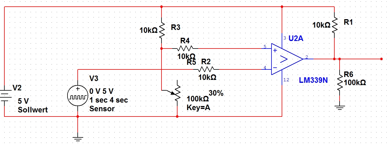

ich habe einen IOW24 der in dieser USB Karte verbaut ist:
http://onlinesteuerung.de/Media/Aufbauanleitung.pdf
Daran habe ich die Schaltung im Anhang angeschlossen (bei R6 Masse und ganz rechts).
Wenn die Referenzspannung mit der Sensorspannung übereinstimmt geht ein Signal an den IOW, der darauf ein Relais schaltet.
Im Prinzip hab ich in PL an den IOW IO nur einen Counter angeschlossen, der hochzählt wenn Ref=SensorSpannung, und wenn dieser zählt schaltet PL einen anderen Port an dem ein Relais hängt.
Die Schaltung funktioniert, aber nach 1-3 Wiederholungen -dh Sensor stimmt mit RefSpannung, dann stürzt Profilab immer ab, mit der Meldung das eine Zugriffsverletzung in der IOWKIT.dll vorliegt.
Hat irgend jemand vielleicht eine Idee woran das liegen könnte?
Bei z.B. einfachem Tasterschließen am IOW + PL hatte ich noch nie Probleme.
Ist an meiner Schaltung evtl was falsch oder sonst eine Idee?

- jpg3.jpg (162.42 KiB) 18943 mal betrachtet

Neuestes Update schon installiert?
Elektrische Störung durch Schaltvorgänge ?! Stichwort: Freilaufdioden, Funkenlöschung, etc.der darauf ein Relais schaltet.

Bei anderen Anwendungen wie einen Motor zu schalten hatte ich ja auch noch nie Probleme vorher bzgl Freilauf und der gleichen.

Jetzt habe ich sogar meine Schaltung mit Optos vom IO der IOW getrennt, trotzdem noch Abstürze.
Was aber seltsam ist: ich hatte trotz nicht vorhandener FD ohne meine Schaltung nie Abstürze von PL mit der Relais-USB-Karte.
Kann denn folgendes zutreffen: mit der USB-Relaiskarte schalte ich noch ein 12V Magnet-Ventil, was ja auch wieder induktiv ist.
Wenn aber das Magnet Ventil z.B. 2Meter entfernt ist von der USB Karte, dann dürfte sich doch nichts vom MV auf das andere Relais übertragen, was evtl "das Fass zum überlaufen bringen könnte" oder?
Ok, da fällt mir ein was ich noch probieren sollte: wenn immer noch abstürzt trotz nicht geschaltetem Relais, dann liegts nicht daran.
Arg, das ist sehr ärgerlich. Mir als Anfänger ist das mit den Dioden bewusst, aber der Hersteller der USB Relaiskarte meinte nur zu mir "nee der Transistor reicht da aus, der fängt das ab"Falls keine Freilaufdioden verwendet wurden ist jede weitere Diskussion überflüssig

... ja, das sollten Sie einmal probieren. Einfach einmal die Last probeweise abklemmen. Vermutlich 12V DC? Auch hier entstehen beim Abschalten Spannungsspitzen die schnell ein paar kV erreichen. Auch saubere Funkenlöschung an Relaiskontakten hat auch noch nie geschadet.
