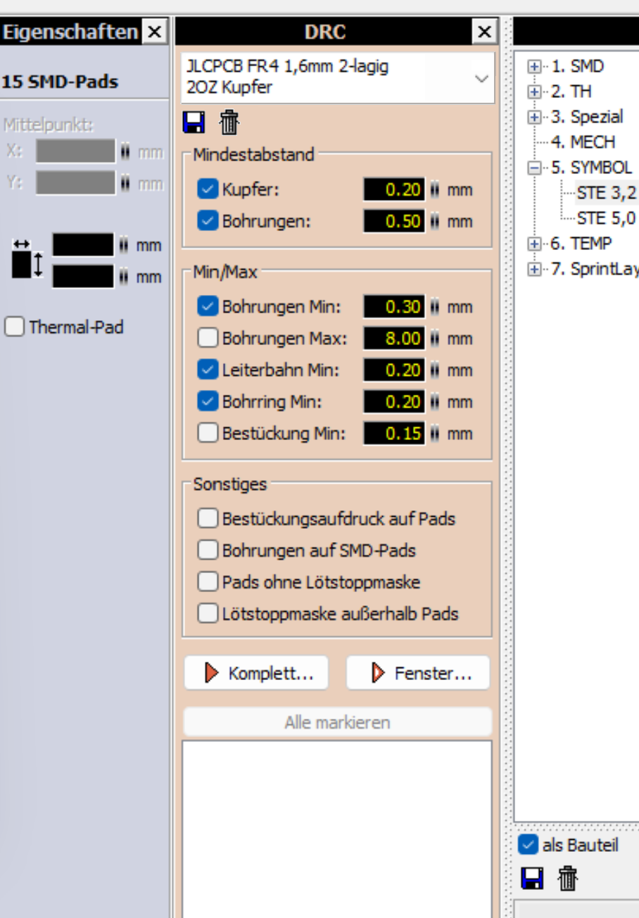

da verschiedene PCB-Fertiger teilweise verschiedene Fertigungsgrenzen haben, und das noch teilweise je nach Konfiguration (z.B. unterschiedliche Mindestabstände je nach Kupferstärke), wäre es praktisch wenn man DRC-Regeln als Presets abspeichern könnte.
  • Nach dem Einstellen der DRC-Werte kann man einen Speichern-Button klicken und einen Preset-Namen vergeben. Abgespeichert werden die Presets z.B. in einer .ini-Datei, eventuell im Makroverzeichnis (wegen Datensicherung) (DRC.ini)
  • Über einen Löschen-Button wird ein Preset gelöscht (ohne dass aber die Werte aus dem DRC verschwinden)
  • Über ein Dropdownmenü lassen sich die Presets laden, die bei Programmstart bzw. nach Speichern oder Löschen eines Presets neu eingelesen wurden
  • In der Layout-Datei wird der Name des Presets sowie die Werte abgespeichert. Wird die Layout-Datei geöffnet und der Name des Presets existiert, werden die Werte des Presets geladen; unabhängig von den Werten in der Datei. Gibt es das Preset nicht (weil z.B. die Layout-Datei weitergegeben wurde), werden nur die Werte geladen.
