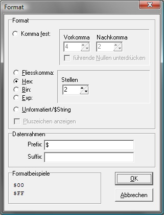

Na da muss man erst mal drauf kommen. Ich suchte nach allem möglichem, aber so schräg denkt man dann doch nicht.
Abacom, das macht ihr doch mit Absicht
Ich habs natürlich gleich ausprobiert, $ Zeichen in eine Constante und dann mit $Add zusammensetzen, geht...., aber viel zu umständlich. Man nehme $Format und in den Eigenschaften einfach in den Prefix ( siehe Bild) ein Dollar Zeichen eintragen, fertig.
@Abacom
Falls ich es net übersehen hab, könnt ihr da mal in der Hilfe drauf hinweisen?
@Abacom
- Format.jpg (32.83 KiB) 18966 mal betrachtet
