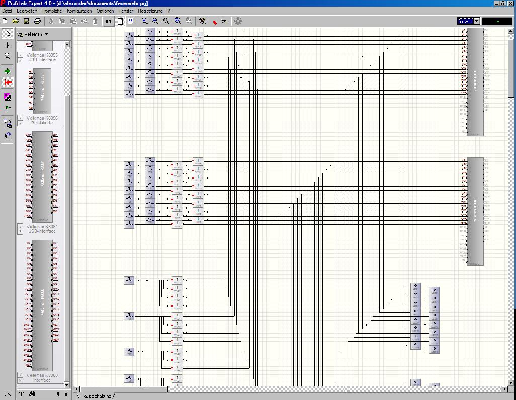

Hab ne Steuerung gemacht über ne Velleman K8000.
So jetzt geht auf jeden Eingang ein Taster, und dann gibt es gesonderte Taster die mehrere Eingänge gleichzeitig betätigen.
Wenn ich jetzt nichts zusätzlich einbaue fließt ja immer der Strom auf alle Eingänge die zusammen gefasst sind.
Hab jetzt mal zur Verdeutlichung meine Schaltung angehängt, wobei das mit den Inverter sehr umständlich ist.

Hallo Alexander,
Du solltest vor die Ausgänge, die zur Karte gehen, logische "ODER" vorschalten, und dann die einzelnen Taster anschließen.
Möchtest Du z.B. einen Ausgang zur Karte seperat und über eine Gruppe schalten, brauchst Du ein ODER mit zwei Eingängen. Ein Eingang wird dann vom speraten Taster, der andere vom Gruppentaster angesprochen.

Ganz ehrlich,
die DIODE die es in Profilab nicht gibt, habe ich auch schon vermisst. Da ich mehr aus der Elektronik Praxis komme, wo man obiges Problem schnell und einfach mit Dioden zu Entkopplung löst, fällt mir das umdenken auf ein ODER zwar nicht schwer, aber irgendwie vermisse ich die DIODE trotzdem. Ein Schaltbild wirkt dadurch einfach übersichtlicher, und entspricht etwas mehr der Praxis.

als Diode kann man das Bauteil 'Verstärker' verwenden.
Das Symbol sieht auch fast so aus nur ohne Kathoden-Strich.
Oder für Digitalanwendungen einfach z.B. einen negierten Inverter in ein Makro packen.

in einer Analogschaltungssimulation werden Dioden simuliert (z.B. Multisim). Und ein Einsatzbeispiel, deinem Problem nicht unähnlich, ist eben eine Lampentestschaltung. Hier in PLE, oder in Digitalschaltungssimulatoren, nimmt man statt Dioden halt Oder-Glieder.
analog: http://www.aps-systems.ch/de/Funktionsb ... fbausteine
PLE: siehe Anhang
edit:Asche auf mein Haupt! Ein Lampentest bezeichnet in der Praxis was anderes, z.B. kann man mit einem Lampentest eine Thyristorschaltung überprüfen. Ich meinte eine Lampenprüfung (auf diversen Schalttafeln/schränken mit LP bezeichnet). Also einfach meine Lampentest nach Lampenprüfung.prj umbenennen und schon stimmt wieder alles.
