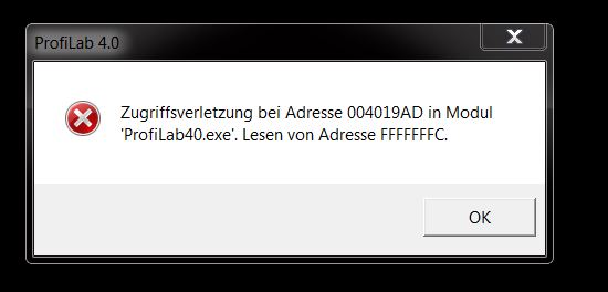

Dabei kommt es mittlerweile aber immer wieder zu Fehlern (auch in den compilierten Programmen): Unerlaubter Speicherzugriff auf Adresse xyz (das variiert), ungültige Zeigeroperation ...
Ich bin mittlerweile ziemlich gefrustet. Ich verwende als MIDI-Interface das nicht gerade neue TASCAM US122-MKII (das seit Jahren keine Probleme gemacht hat), habe aber meines Wissens die aktuellsten Treiber und auch die neueste Firmware installiert. Natürlich arbeite ich auch mit der aktuellen Profilab-Version, all dies unter Windows 7.
Für Hilfe wäre ich sehr dankbar. Beim Auftreten der Fehler habe ich übrigens keine Systematik entdeckt: manchmal denke ich, ab jetzt klappt es wie gewünscht, und dann gibt es doch wieder einen Rückschlag. ich habe keine Ahnung, ob ich beim Profilab-Programm was falsch mache (es funzt ja streckenweise perfekt) oder ob es eine PC-/Treibersache ist.
