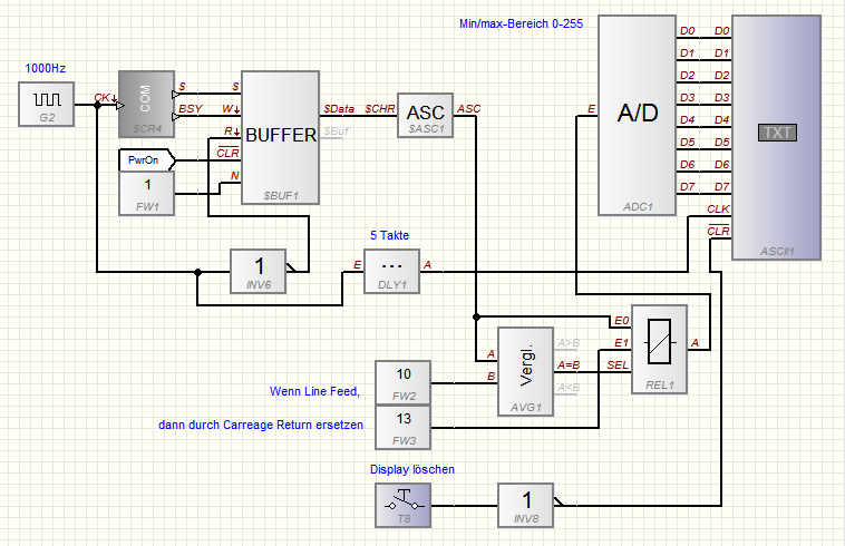

So, hab da eine Lösung gefunden.
Allerdings ist mir aufgefallen, dass das 'Carreage Return' vom COM-Objekt aus dem Datenstrom entfernt wird, das 'Line Feed' aber erhalten bleibt.
Warum wird CR entfernt?
Da CR im Originaldatensatz immer zusammen mit LF auftritt, wird, immer wenn in PL ein LF erkannt wird, stattdessen ein CR geschrieben.
Der Datensatz stammt aus einer Heizungssteuerung für einen SMD-Lötofen. Dieser sollte eigentlich mit einem Terminalprogram angesprochen werden.
Die Darstellungsgeschwindigkeit auf dem ASCII-Display ist langsamer als bei Terminalbetrieb, aber es ist OK so.
Gibt es irgendetwas zu verbessern?
Schönen Gruß
Kurfürst

- Mehrzeiliges ASCII-Display.PNG (43.31 KiB) 14999 mal betrachtet

Das schaut schon mal gut aus. Du bist von alleine auf den Lösungsweg gekommen, prima. Ich denke mal, da läßt sich schon noch was optimieren, lädst du bitte mal dein Projekt mit hoch?
Was sendet deine Heizungssteuerung?
kann du bitte die Daten mit hier reinstellen? (aufgenommen durch Terminal Programm)
Für was wird der Buffer verwendet?

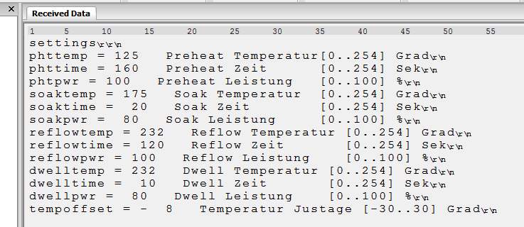

Re: Mehrzeilen Textdisplay gesucht
Hallo Kaktus,
hier ein Datensatz, aufgenommen mit HTerm.
Der Buffer ist notwendig, weil ein direktes Konvertieren aus dem COM-Objekt zu Zeichenverlusten führte.

- settings_über_HTerm.PNG (27.77 KiB) 14942 mal betrachtet
Hi Kurfürst,
danke für den Datensatz als Bild.
Ich mache viel mit COM Bausteinen und hatte bisher noch nie den Buffer benötigt. Deswegen würde ich gerne dein Projekt mal als *.prj haben, wenn möglich bitte hier in Forum laden.
Die Datenstruktur ist optimal, du kannst daraus mit den Sting Bausteinen die einzelnen Werte extrahieren anzeigen und überwachen.
Hallo Kaktus,
hier mal die Projektdatei 'reflow-kit.prj
Das Ganze ist noch eine Baustelle. Wichtig war mir erstmal, dass das ASCII-Display funktioniert.
Wenn du testen willst. musst du dir die Gegenseite, also den Ofen, irgendwie simulieren.
Falls von Fa. ABACOM jemand mitliest, nochmal die Frage, warum wird das CR aus dem Datenstrom gelöscht?
Und, kann man fürs nächste UpGrade dem ASCII-Display einen Stringeingang verpassen?
Schönen Gruß
Kurfuerst
das CR wir vom COM Baustein nicht weitergeben, wenn du es brauchst einfach nach dem COM Baustein mit ADD hinzufügen. In der Regel ist es aber nicht nötig.
Nochmal ich,
warum du den Buffer brauchst verstehe ich jetzt, das liegt am ASCII Display in das man nur Byte weise schreiben kann und keine ganzen Strings.
Ich habe in einem Projekt von mir auch mal Daten auf ähnliche Weise mitgeloggt und wollte dabei die Daten auch exportieren, deshalb habe ich mich für eine Tabelle als Ascii Display Ersatz entschieden. Wenn man den Hintergrund passend einstellt ist es fast wie ein ASCII Display.
