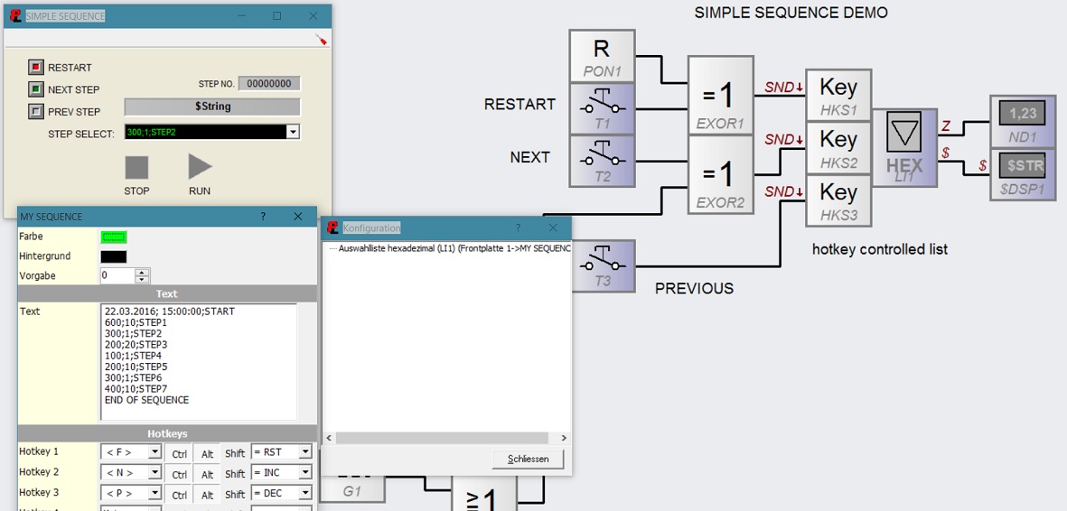

Anderer Vorschlag für eine editierbare Ablaufsteuerung:
Sequenz in Auswahlliste (STEP SELECT) ablegen...
...zur Laufzeit einstellbar machen
... und per Hotkeys steuern.
(Die Liste ist zur Laufzeit per "Schraubenzieher" konfigurierbar
und kann ggf. hinter einem anderen Frontplattenelement versteckt werden.)
Hier ein Beispiel...
SimpleSequence.zip
(2.11 KiB) 1713-mal heruntergeladen
Re: Mehrzeiliges Editierfeld / SIMPLE SEQUENCE
Beitrag von abacom » Montag 23. Mai 2016, 10:16
Bei Steuerungen die auf Dateien basieren, würde ich ggf. per "ShellExecute / Programmstarten" den Ordnerpfad
oder direkt die Textdatei in einem Texteditor (wie etwa Notepad) aufrufen.
