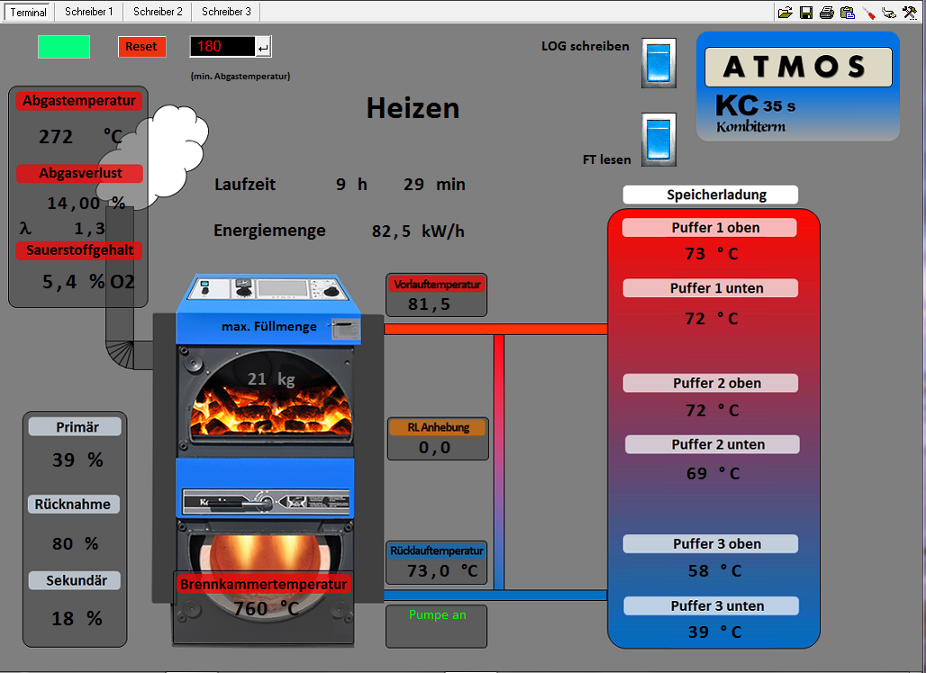

Hier mal noch ein Bild des ganzen.
- Screen.PNG (302.8 KiB) 15322 mal betrachtet
Re: Zerlegung String
War das beim Anheizen?
270°C Abgastemperatur ist aber echt mal heftig.
Ich schieß mich grade auf 180°C ein.
Wie wird denn der Abgasverlust berechnet?
Ansonsten sieht das sehr gut aus!!
