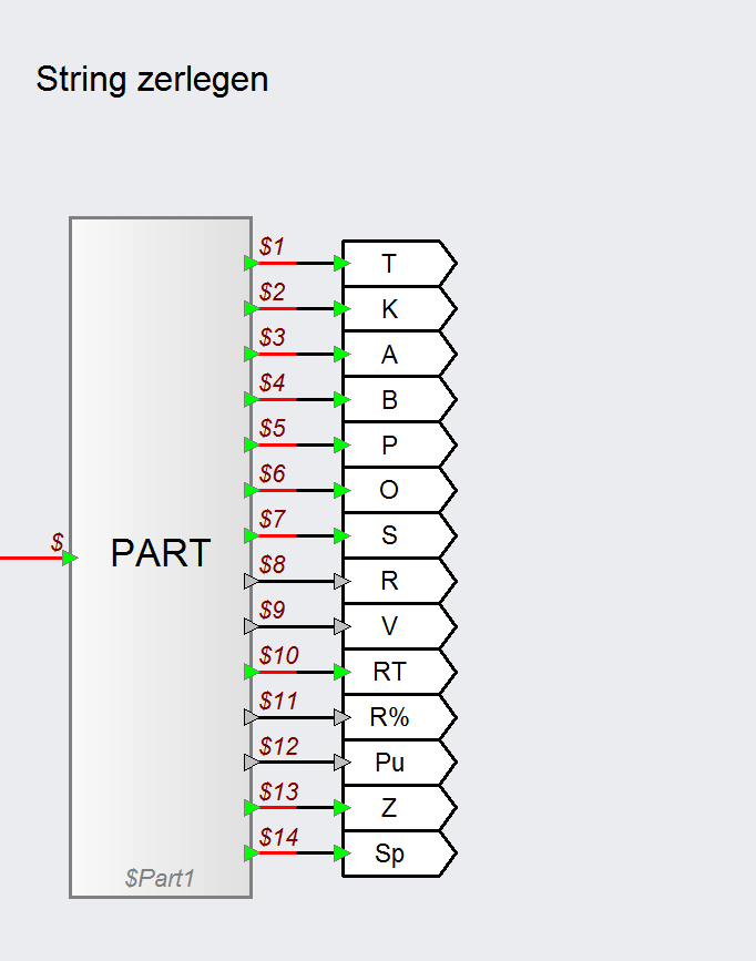

Aber selbst in der Simulation kommt die Zerlegung ins Rudern. R,V,R% und PU werden nicht ausgegeben, obwohl ich sie vorn noch eingefügt habe.
Re: Zerlegung String
wie man hier sieht
- Fehlende Werte.PNG (33.19 KiB) 23529 mal betrachtet

hier noch ein Sreenshot deines Projektes. Angezeigt wird a-h. Ab und zu flackert mal T-Z auf.
