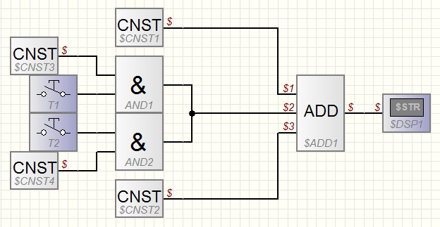

ich habe mal wieder ein Problem welches ich nicht gelöst bekomme.
"Ist es möglich Strings und Gatter gemeinsam zu verwenden?"
Ich möchte einen Satz zusammenstellen, in den ich an bestimmter Stelle ein Wort einfüge. Dieses Wort soll, im Beispiel mit Schaltern/Tastern) veränderbar sein. (Beispielbild im Anhang - funktioniert nicht und ist unsicher, macht aber deutlich was ich möchte).
Das ergebnis soll z.B. bei Taster/Schalter 1 sein : "Das Ergebnis lautet " + "500" + " Stück"
Das ergebnis soll z.B. bei Taster/Schalter 2 sein : "Das Ergebnis lautet " + "850" + " Stück"
Zusammengesetzt durch Textkonstanten und ausgegeben auf dem Display.
Ich habe bisher nicht mit Strings gearbeitet, aber auch die Beispielprojekte und Google-Bemühungen haben mich nicht weiter gebracht.
Vielen Dank für jede Idee,

- 2013-08-12 14-08-43_ProfiLab Expert 4.png (24.37 KiB) 16580 mal betrachtet
Re: $String und Gatter mischen?
Die Gatter gehen nur für Logiksignale. Du musst hier den Baustein $Multipexer benutzen.

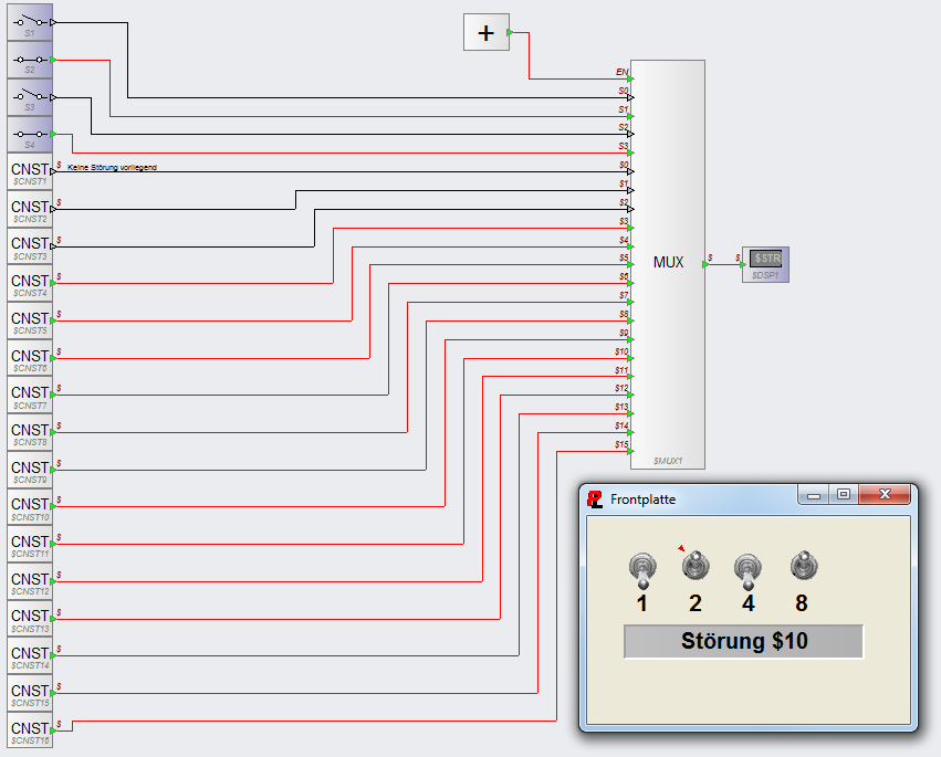

Guter Tipp, danke Dir.
Der Multiplexer war für mich bisher noch neu - erfüllt er jedoch all meine Wünsche mit Leichtigkeit
Habs jetzt wie folgt gemacht (siehe Bild - 'n Bischen groß und nicht hübsch, aber funktioniert)
Eine Frage dazu: kann mir jemand erklären warum laut Anzeige die Konstanten 1 - 3 als "Null" angezeigt werden? Funktionieren tuts einwandfrei

- Multiplexer.png (52.98 KiB) 16525 mal betrachtet

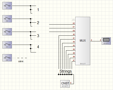

Nächstes Problem - Ausgang zu HEX
...oha, doch nicht so einfach wie ich es mir vorgestellt habe.
Ich möchte folgende Situation erreichen:
Wenn S1 = 1 Dann Zeige String $1
Wenn S2 = 1 Dann Zeige String $2
usw.
(Dass am Ende nur der erst Schalter durchkommt und die anderen verriegeln sollte ist erstmal egal, mir geht es im Moment nur ums verständnis des Vorgangs.)
Nur...wie sage ich meinem Schalter das er eine HEX-Zahl abbilden soll (nicht als String - sondern "Physikalisch")?
Ich stelle mir da irgendeinen Baustein vor in den ich eine Zahl als String hinein lade, welcher mir dann in HEX auf der
anderen Seite ausgegeben wird - mit 3 bzw 4 Ausgängen (wie bei den Hex-Einstellern).
Ich bin mir nicht sicher ob ich im Wald stehe, aber ich sehe den Weg definitiv nicht

- Multiplexer_Problem.png (17.72 KiB) 16571 mal betrachtet
