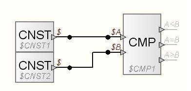

Hallo ,
habe wieder ein Problem das ich nicht lösen kann,
Aufbau siehe Bild.
Versuch 1
1) Konstante A(oben) =9
2) Konstante B(unten) = 8
Ergebnis = Output A>B wird High, soweit so gut.
Versuch 2
3) Konstante A(oben) =9
4) Konstante B(unten) = 9
Ergebnis = Output A=B (High) geht klar.
Versuch 3
5) Konstante A(oben) =9
6) Konstante B(unten) = 10
Ergebnis = Output A>B (High) what ? He ? wat nu?
Was soll das?
Kann mir bitte jmd erklären woran’s diesmal liegt?

hi dotstyler,
um zahlen zu vergleichen benutzt man den analoges/vergleicher/Analog-Vergleicher und keinen stringvergleicher!
die hilfe:
$Compare
Vergleicht A$ mit B$ anhand ihrer ASCII-Zeichen. Drei digitale Ausgänge (A>B, A=B, A<B) signalisieren das Ergebnis des Vergleichs.
ist falsch. es kann bei einem stringvergleich nur einen ausgang geben: "stimmtüberein" high / "stimmtnichtüberein" low. größer/kleiner ist hier sinnlos.
Es findet ein Stringvergleich statt bei dem die Zeichenketten anhand Ihrer ASCII-Werte verglichen werden:
z.B. "Bernd" < "Brot" = wahr (wegen "e" in Bernd < "r" in Brot)
daher auch: "9" > "10"
Wer numerisch vergleichen möchte, benutze bitte den Analogvergleicher und KEINEN Stringvergleich.

Was den Stringvergleich angeht so währe es wirklich sinnvoll A<B und A>B zu entfernen,
weil’s in dem Sinne überflüssig ist. Ein Anfänger wie ich könnte da graue Haare bekommen :lol:
