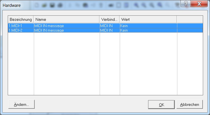

Du kannst bei Punkt 4 mehrere Elemente gleichzeitig auswählen und den Anschluss dan gemeinsam ändern.
Re: Zur Laufzeit einstellbar machen, z.B. MIDI-Interfaces o.ä.
Beitrag von IKT » Dienstag 10. Februar 2015, 14:25
Mike D hat geschrieben:Du kannst bei Punkt 4 mehrere Elemente gleichzeitig auswählen und den Anschluss dann gemeinsam ändern.
Genau das funktioniert NICHT ... es kann jeweils nur EIN Eintrag aus der Liste aktiviert werden! (Doppelklick)

Und genau das geht doch!
Linke Maustaste halten und ziehen oder mit gedrücktem Shift oder Strg anklicken.
Getestet mit MIDI IN und COM String senden.

Beitrag von abacom » Mittwoch 11. Februar 2015, 10:17
Bei Konfig "Anwendung": Nein. (IKT hat recht.)
Bei Konfig "Hardware": JA... (MIKE D hat recht.)
Nach Mehrfachauswahl (SHIFT (o. CTRL) + Klick) auf ÄNDERN klicken.
