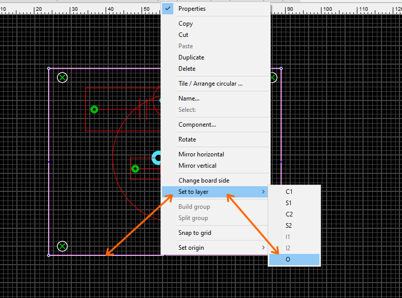

bei mir funktioniert beim Gerberexport die Boardgröße und Boardoutline nicht. Ich weiß nicht woran es liegt aber der PCBway
Gerberviwer erkennt die Boardgröße und -outline nicht. Kennt jemand einen China PCB-Manufacturer der .lay-Dateien verarbeiten
kann?

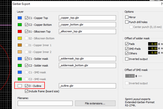

Hello,
The cutting area determines the panel size. I frame the drawing and select layer 0. I had no problems (pcbway, jlcpcb etc.)
Untitled 1.png (36.82 KiB) 12707 mal betrachtet
Untitled 2.png (23.95 KiB) 12707 mal betrachtet

Beitrag von Holzwurm » Montag 19. August 2024, 13:59
Vielleicht habe ich einen Fehler gemacht. Ich habe es dann nochmal mit jlcpcb versucht und es hat funktioniert. Wenn die Platinen
da sind berichte ich dann nochmal.
