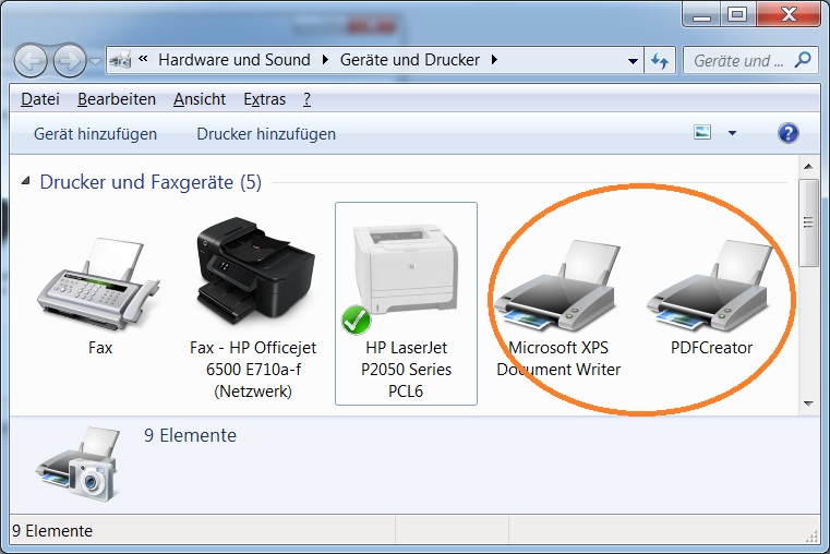

Nun druckt man einfach das Dokument - statt auf einem Papierdrucker - auf dem PDF-Drucker aus,
der daraus die gewünschte PDF-Datei erstellt. Alternativ dazu bietet Windows heutzutage den XPS-Drucker
an, der - unserer Erfahrung nach - eine sehr gute Qualität bietet. Wie der Name besagt, entsteht dabei eine XPS-Datei
während der PDF-Creator eine PDF-Datei erstellt.
Simply print your document on the PDF Printer - like on any other Printer - wich will create the PDF file.
Windows XPS Printer may be an alternative, which creates XPS file - instead of PDF. It offers excellent quality as well.
Die vorhandene Druckfunktion unserer Programme reicht daher für die PDF-Erstellung vollkommen aus
und eine spezielle PDF-Funktion ist nicht erforderlich.
A specialized PDF Export function is not available in our software products.
The print function offers all you need to export PDF documents.
