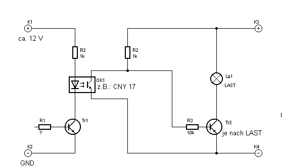

Habe eine kleine Schaltung gezeichnet. Der Ausgang solcher Karten hat i.d.R. am Ausgang einen Transistor (hier der Tr1).
Etwa so, wie in der Schaltung (links) dargestellt. Schaue einfach in der Doku nach.
In der Mitte und Rechts die Schaltung mit dem Optokoppler mit nachgeschaltetem Leistungstransistor.
Sollte funktionieren. Die Schaltung arbeitet in diesem Falle invers.
(Bigdie hat Recht. Der Fototransistor erzeugt von sich aus keine Spannung)

@Alexander: hoffe, das macht das Verständnis um die ext. Beschaltung nun doch deutlich einfacher.
Gruß von C :shock: mpander.

###1. bitte bedenke: mit dem Transistor des Optokopplers kannst Du nur extrem kleine Lasten schalten. Der Aufwand für hohe Lasten kann recht komplex werden. Vor allem, wenn mehrere Ausgangskanäle bestückt werden müssen. Bei Wechselstromlasten kann es richtig kompliziert werden.
Der Einsatz eines Relais kann in solchen Anwendungen durchaus auch Sinn machen. Der Aufwand für eine Relaistreiberstufe ist sehr gering.
Ich wollte nur darauf aufmerksam machen. Sonst nix.
2. "Macht kein Lärm" ? Um himmelswillen. Wie oft (pro Sekunde) soll denn der Ausgang geschaltet werden?
Sollte dies mehr als 1 mal sein, wo würde ich von einer Relaislösung tatsächlich Abstand nehmen.
3. das nachgeschaltete Transistorstufen keinen Strom brauchen, bezweifle ich sehr. ###
