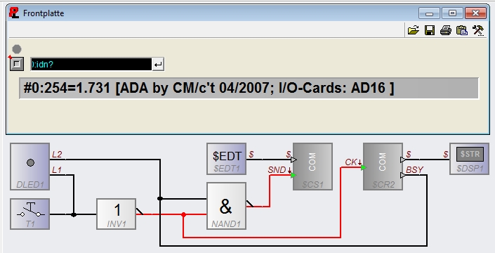

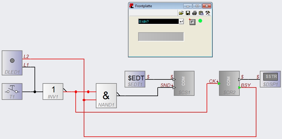

Also, ich habe bei COM - String senden COM1, 38400 Baud, 8N1 und Rahmen $13 eingestellt.
Bei COM - String empfangen COM1, 38400 Baud, 8N1 und sonst weiter nichts eingestellt.
Bei der Texteingabe habe ich alles so belassen und bei der Anzeige ( DSP1 ) ebenfalls.
Nach der Texteingabe drücke ich Enter auf der PC-Tastatur, danach betätige ich den Taster und die DUO-LED wird gelb. Nach dem Loslassen des Tasters wird die DUO-LED grün, weil ich BSY in grün dargestellt haben wollte und die Tasterbetätigung in Rot und deren Mischfarbe ergibt wie in der Realität eben gelb. Beim 1:1 Sub-D-Kabel sind Pin2 und Pin3 gebrückt.
Warum erscheint nach dem loslassen des Tasters nicht mein eingegebener Text in der Anzeige ( DSP1 ) ?

Re: ProfiLab-Expert 4.0 soll über die RS232 mit dem c't-Lab komm
RS232 Grundlage (bei einer Brücke TX - RX):
Sender und Empfänger Einstellungen, müssen IDENTISCH sein!
(dies betrifft auch das Frame (den Rahmen)!)

OK, habe ich jetzt gemacht. Und zwar habe ich den Rahmen bei COM String senden weggelassen und keine Trennzeichen bei COM String empfangen. Es später auch mit dem Häkchen ( Sync wait 5ms ) bei COM String empfangen versucht, alles ohne Erfolg.IKT hat geschrieben:RS232 Grundlage (bei einer Brücke TX - RX):
Auch hier habe ich unter den mittlerweile 141 Themen versucht Hilfe zu finden und auch " sinnvolle " Überschriften wie RS232 oder RS232 Problem durchgelesen. Komme jedoch nicht weiter.
viewforum.php?f=53
Ist denn wirklich noch niemand hier auf die Idee gekommen, RxD und TxD zu brücken und somit die RS232 Implementierung von PL-E zu testen ?

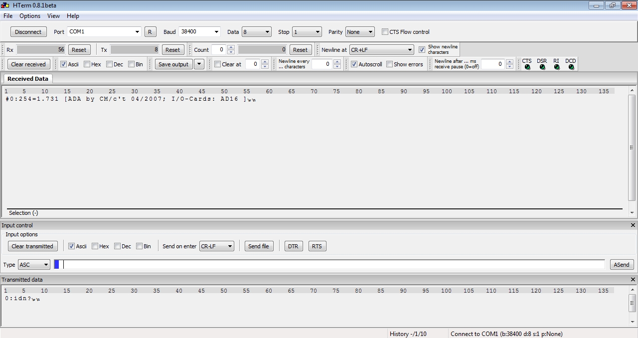

Ist doch zum kotzen
Habe gerade mein c't-Lab angeschlossen und geht nicht.
Mit HTerm => geht.
Mal ein Nullmodem-Kabel probiert und dieses Häkchen bei COM String empfangen, auch mal - ohne Erfolg.
Was ist das für eine Scheisse ?
schöne Wörter kennst du da......
Schicke doch einfach mal aus PL den String in HTERM und antworte dann von HTERM aus an PL, dann siehst du doch wer wem was schickt.
Mit anderen Worten: ersetze c't-Lab mal durch HTERM um den Datentransfer zu testeten.

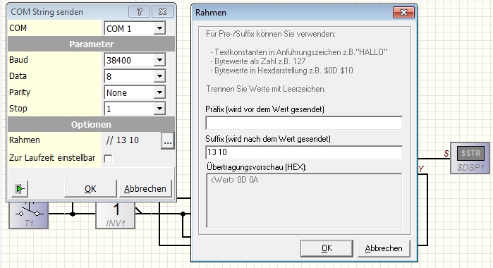

Na endlich.
Habe meinen Fehler erkannt. In der Konfiguration zu COM String senden und COM String empfangen, muss ich 13 & 10 eingeben und nicht $13 & $10.
Wie kann ich den Schönheitsfehler mit der Null korrigieren, sie ist halb verdeckt ?
Gratuliere!
Das Phänomen hatte ich auch gerade kurz. Kann ich mir nicht erklähren, trat bisher nicht auf. Gib den String mal neu ein.Bernd_Stein hat geschrieben:Wie kann ich den Schönheitsfehler mit der Null korrigieren, sie ist halb verdeckt ?

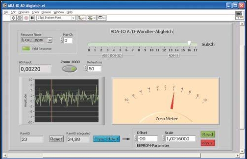

Wenn ich die meine gekaufte Version erhalten habe, werde ich mich nochmal damit beschäftigen und dies hier versuchen nachzubilden. Es dient dazu die AD16-Karte
( 16Bit-Analog-Digital-Wandler ) des c't-Labs auf angenehme Weise abzugleichen.
https://www.heise.de/ct/artikel/Komplem ... 91076.html
